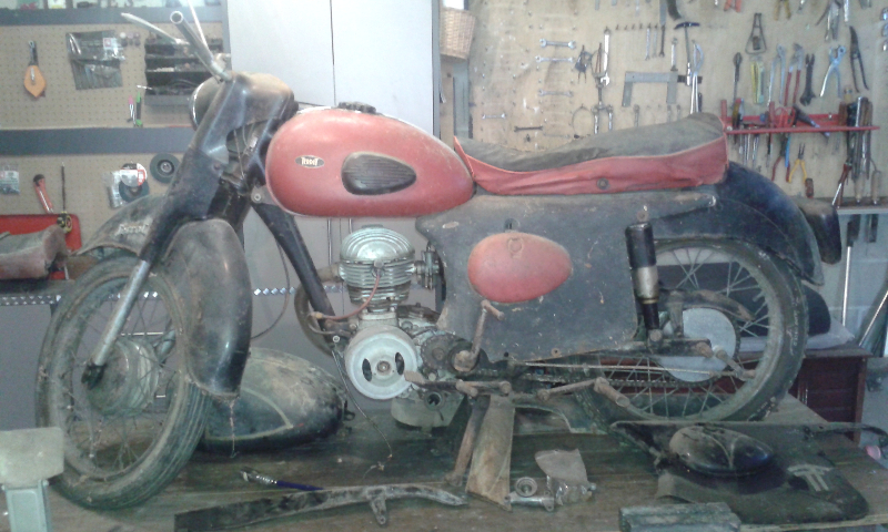

Belle moto...
Voici une photo de la mienne, ce n'est pas une Terrot mais une Magnat-Debon, c'est pareil. Elle est de 1956, nos parents nous l'avaient acheté à mon frère et moi.
Actuellement elle est démontée, mais j'ai bien l'intention aussi de la remettre en route ; si tu le fais, ça va m'y pousser :shock:
Magnat-Debon M4DL 125cc.jpg (65.77 Kio) Vu 7835 fois

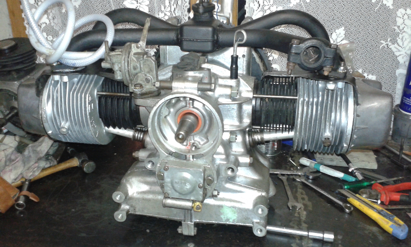

Bon c'est fait ! le moteur est sur son banc d'essai avec roulette pour pouvoir déplacer le tout sans souci :pense: . Il me reste plus qu'à poser la boite de vitesse en vue du premier démarrage il me faut encore installer une barre pour poser la bobine :
Fredjojo

Eh t’as bien bossé ! Moi je comptais mettre des petites roues gonflable enfin quand je saurais me servir de mon mig :lol: , d’autre on mis qu’une cloche de boite pour faire tenir le démarreur , essai de faire un montage mixte sans boîte. Et un reservoir de lave glace comme mini reservoir
