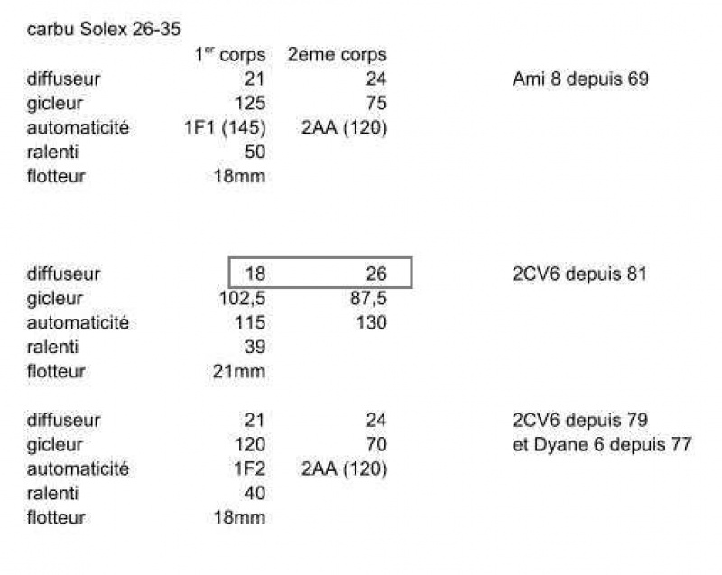

Alors aujourd'hui j'ai réglé mon Allumage avec la led et pigé correctement,
J'ai aussi retaraudé ma vis foirée mais toujours le même problème le moteur tourne bien jusqu'au 3/4 de l acceleration, après il s étouffe si je relache pas la pedale.
Quel est le reglage de la petite vis d'ouverture entre le 1er et 2eme corps ?
Je trouve que les culbuteurs claquent pas mal quand meme au ralenti surtout.
Sinon j'ai mon gicleur automacité 1er et 2eme corps de 1F2 et 110 je pense qu'il ne sont pas correct.
Pour un 18/26 c'est 115 et 130 si ma source est bonne.
Bref l'allumage est ok en tous cas

..regarde la taille des gicleurs qu ils soit au normes,car en te lisant tu n est pas sur de toi,et a tu un carburateur déja bidoullier?..Comme dit notre ami rénato,regarde bien ton filtre et surtout les prises d air,qui peuve étre multiples.Re règle bien a 0.20 tes culbuteurs,puisque tu dit qu ils claquent,mais je ne pense pas que sa vienne des culbuteurs.Vaut mieux les entendre,que pas du tout.Regarde bien la taille de tes gicleurs,sinon le moteur fonctionne mal et sa ce noie.Sinon,au pire des cas,fait toi pretter un carbu,et teste pour voir si tu a les méme symptomes.Il arrive,que dés fois le carbu,ce fissure a l interieur,et sous l effet de la dilatation,c est la cata.
