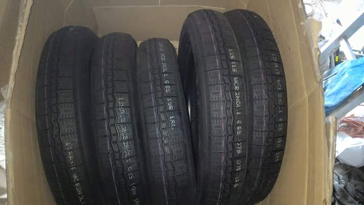

Si non voila à quoi ressemble le pneus de chez 2cvp
