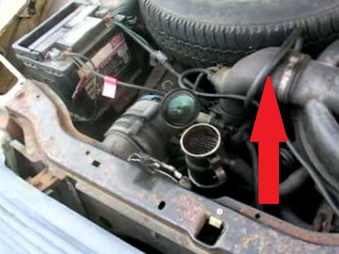

Bonjour, merci pour toutes les infos sur ce post.
Quelque chose me tracasse, je n'y connais rien en carbu mais je viens d'ouvrir le capot de ma visa de 79 et à mon grand étonnement j'ai trouvé un carburateur solex cit 211 au lieu d'un cit 209. Il semble que les 211 sont plutôt montés sur les lna. J'ai remarqué sur ma plaque moteur la mention 'échange standard'.
Est-il possible que mes prédécesseurs aient remontés un ensemble carbu-moteur d'une lna? Ou peut on monter juste un 211 à la place d'un 209? Quelle est la différence et puis je remettre un 209 si j'en ai envie?
Merci :)

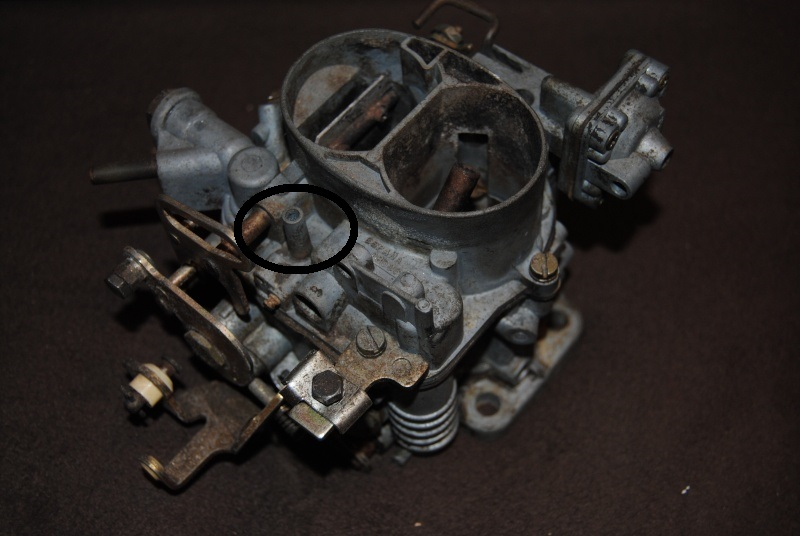

Bonjour, j'aimerais poser une question car malgré mes recherches je ne trouve pas la réponse, concernant l'embout d'entrée du carburateur (cerclé en noir) raccordé au petit tuyau (flèche rouge) qui va au boîtier du filtre à air. Quelqu'un saurait-il à quoi cela sert. Il semble que j'avais oublier de le rebrancher après avoir changer mon filtre (sur ma visa) et que ça n'ai rien changé au fonctionnement...
Âge : 67
Re: TUTO: Les differents carburateur SOLEX double corps de 2CV6
Sans certitude mais cela doit être un système à dépression...attends d'autres avis...
