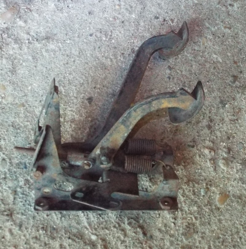

La solution à mon pb doit être simple, je veux modifier un pédalier classique 2 pédales en ajoutant une pédale d'accélérateur suspendue.
Certains me diront que ce n'est pas une bonne idée, mais.... je pars d'une voiture archi modifiée qui as déjà subi tous les outrages :mdr:
La question : avez-vous 2 côtes, ou des photos, pour la position de l'axe de pédale d'accélérateur sur le pédalier d'origine ?
Bien sûr, je peux percer "au pif", je ne me tromperai pas beaucoup, mais je suis un peu (trop) puriste !
Merci pour votre aide et bonne journée.

As-tu démonté ton pédalier actuel ?
Si tu as une 2 CV 4 ou ne 2 CV Spécial avec carbu simple corps et donc une pédale palette, regarde bien ton pédalier, il devrait avoir le trou pour fixer la pédale d'accélérateur. Il n'y avait qu'une seule fabrication et avec le trou. Après on montait ou non la pédale.
Dans une bourse tu devrais trouver un pédalier complet 3 pédales ou 2 pédales mais avec le trou pour 3 francs six sous....

Pourquoi cette modif ?
Ben je suis en train d'essayer de raccommoder une méhari qui est d'origine de 70 (carte grise), mais qui a subit plein de modifs plus ou moins heureuses... :enerve2:
En particulier, il a été installé un châssis d'Ami 8 (avec les gros pots de suspension) et un moteur M28 (AM2).
Ça, c'est plutôt pas mal, mieux en tous cas que les tubulaires AV et AR, pourris, tordus, coupés (pour l'adapter au châssis d'Ami 8 ) et j'en passe !
Je me suis mis en tête d'en faire un modèle 85 ou 86, ou environ et en plus, Azur ..... :pense:
Et donc, en particulier, nouveau pédalier.
J'aurais pu laisser l'ancienne pédale d’accélérateur et mettre un inverseur, mais non, trop simple ! :mdr: et je suis trop .... "puriste" pour ça
J'ai donc acheté une nouvelle pédale qu'il faut maintenant installer, d'où ma question pour la position de son axe, le reste étant hyper simple.
Voili-voilou, je pense être au bout de mes (mauvaises) surprises (moteur, boite, ....), mais pas au bout de mes peines :siffle:
Mais je suis un heureux retraité, un peu maso, donc que du bonheur :clap:
A plus, bonne journée :salut:

Bonjour Bob41 et merci !
J'ai bien regardé, mais pas de trou ni de marque quelconque. :(
Et j'ai déjà acheté la pédale d'accélérateur et remis à neuf le pédalier. Tout est simple, reste à trouver la bonne position de l'axe...
Heureusement, à force de chercher sur le net, j'ai fini par trouver quelques photos qui, en regardant bien, me permettront de trouver, à peu près :shock:
Bonne journée ! :salut:
Âge : 58
Re: Modification pédalier 2cv
Une petite photo !
Le trou est à 15 mm de chaque bord de la platine.
Dessin vite fait, pas le temps de peaufiner ! :mdr:
Message par Gaston63 »
Ahhh, super !!! :clap:
Pas besoin de peaufiner, ça me va super bien comme ça !
