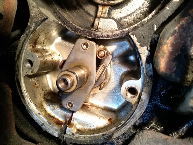

- deuch25
- Messages : 975
- Localisation : Doubs
Re: Que se passe t'il?
salut les deuchistes amis :D
bon, je vais suivre la procédure décrite par vous tous, j'ai tout retiré ce que j'avais fais et remis à l'initial ( enfin comme avais fait le pote du club, c'est à dire le condo à l'extérieur), et je me suis apercu que l'ensemble condo et vis platinées sont branchés sur le + bobine!!!
je joins une photo pour vous montrer... voilà peut être l'explication du pourquoi ma lampe témoin, qui elle branchée sur le "-" , ne s'éteignait pas?? 8)
- lucky40
- Messages : 3426
- Ma deuche : AK400 76
- Localisation : Haute Lande
Salut Deuch25
c'est pas bon ce branchement le condensateur doit être relié au moins de la bobine , lr fil Plus de la bobine étant lui relié au + batterie (sur le démarreur par exemple, ou directement sur le + batterie).
- deuch25
- Messages : 975
Bon, amis deuchistes...... :D :D :D bonne nouvelle: voila, mon allumage fonctionne!!!
et eureka, la deuche tourne!!!!! :D :D :D :D
chouette chouette, tout semble fonctionner, ralenti stable...bon je ferai un tour avec elle d'ici peu, mais ouf!
bon, je crois finalement que c'était la bobine qui était inversé apparemment avec les "-" et "="... :roll:
je vous remercie tous pour les conseils et pardon pour les multiples messages....
