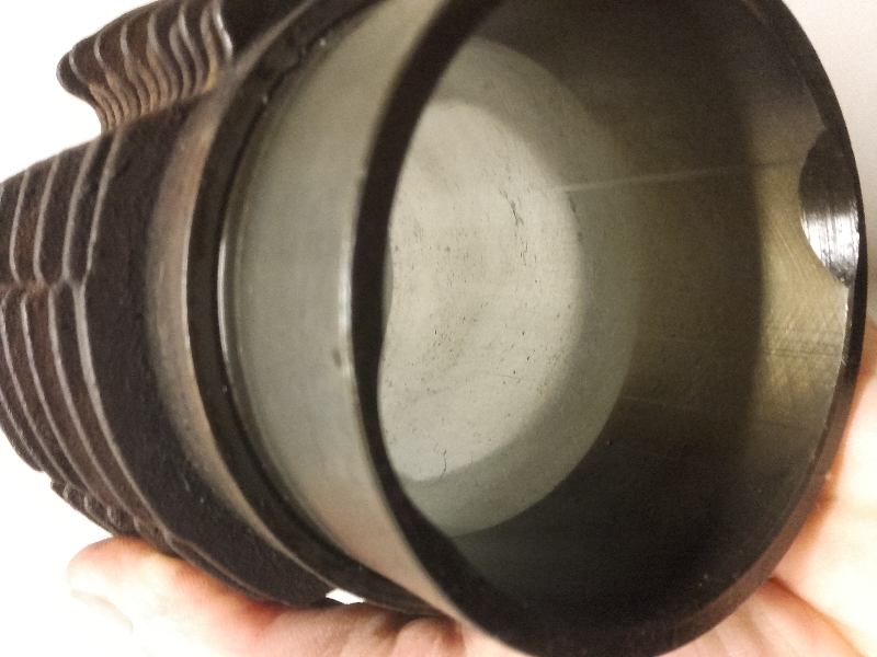

Peux-tu nous mettre des photos des cylindres ? Je crains que tu doivent te payer un ensemble chemises pistons. :shock:

Bonjour comme convenu j'ai fais des photos.merci

Salut je donne mon avis ,
Vue tes photos , tes chemises me semble rayer , c'est plutôt le résultat d'un mauvais graissage ? .
Pour ta cylindrées 7.5 kg au lieu de 11 kg , c'est surement tes segments et chemises , qui en son la cause,.
Surtout quelles sont remonter avec l'huile, c'est la confirmation .
Mais ton claquement moteur ne viens pas du cylindre, un cylindre même hs fait pas de bruit , ( les cause ,sont plus de compression , consommation d'huile , fumée bleu, mauvais démarrage. )
Pour ton claquement moteur , contrôle bien ton vilo le jeux axe de piston ( bague), et embiellage . Et l'état de ta pompe a huile , et le circuit .
Si ton moteur et ouvert ? et si tu a la possibilité dans ton garage ou dehors ! de faire chauffer dans un bac de huile moteur chauffer a 90% tu trempe ton vilo 15mn , puis tu contrôle le jeux des bielles
et axe de piston .

oui les chemises sont rayés il y a seulement la grosse rayure de la dernière photo que l'on peut sentir au toucher avec l'ongle...mais les deux cylindres hs ok
je ne pense pas qu'il y est un mauvais graissage...a vérifier plus en détails quand meme ainsi que la pompe a huile

Re: claquement moteur 2cv
ok merci
est il possible que je remonte l'ensemble en échangeant les deux axes de piston juste pour voir si le bruit change de coté?
en faisant tourner le moteur que quelques secondes bien sur

NON sil y a du jeux ? se jeux se trouve entre la bague et l'axe, le piston ou l'axe lui non rien.royan17 a écrit :ok merci
Ou sil y a rien au niveau des bagues , c'est plus bas !!l’embiellage , ou un poussoir ,si ton bruit et interne , il faut ouvrir voir de plus prés.

ok donc les bagues s'usent et non les axes.je vais essayer d'y regarder demain de plus prés , du coter de l'arbre a came et sinon voir pour ouvrir les carters

bonsoir a tous
j'ai regarder de plus prés l'état de mon moteur et je suis sur le point d'ouvrir les carters pour faire effectuer une métrologie du vilebrequin a un professionnel.
j'ai aussi constater que les cames de mon arbre sont toutes piquées...je pense que le moteur est plus que fatigué en tout points.
je pense sans doute faire un remplacement complet du moteur et refaire le vieux tranquillement.
