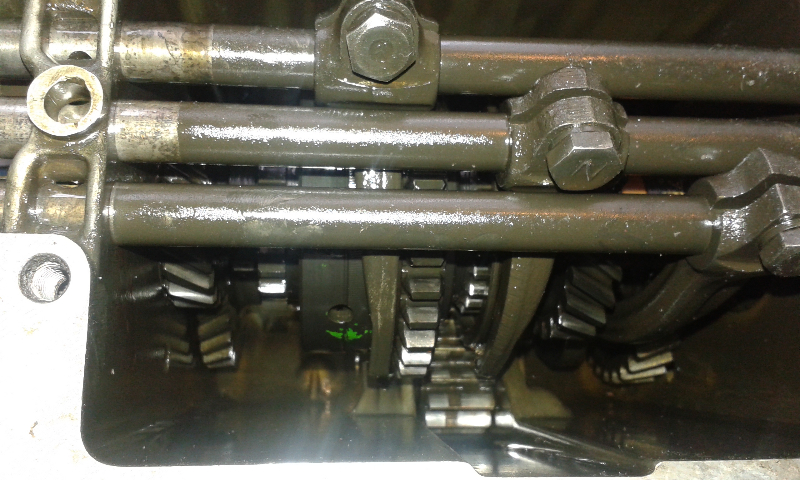

Salut les gars
Merci pour vos réponses . Merci René pour tes explications sur le fonctionnement du point mort. Ce que je retiens c'est qu'il n'est pas utile voire souhaitable de démonter une boite si elle fonctionne sans point dur, sans jeu . Ce qui est le cas pour la mienne . D'ailleurs c'est nickel dedans, pas le moindre copeau de limaille les dentelures sont très bien.
Du coup je fais un bon nettoyage, je change le joint et je referme.
Effectivement René tu as raison pour ce qui est du placement des billes. Sur le 602, le clavetage se trouve sous le couvercle sur le haut de l'axe de 2/3 ème; sur le 425, ce clavetage se trouve sous l'axe.

+1 Pour ta sagesse ,une boite qui fonctionne on touche rien, maintenant si ta boite et déposer ,tu lui fait un petit contrôle visuel
et une vidange , Tu a tout a fait raison . Si tu a une clé dynamométrique , si ta boite et sur l'établie ,!! il et très facile de déposer le carter de cu de boite
et contrôler, ou resserrer les deux écrou d'arbre secondaire et primaire, tu passe deux vitesse a la main pour bloquer les arbres, puis tu desserre un quart de tour
l'écrou ,puis tu resserre au couple 9kg pour les deux arbres . Attention l'arbre du bas secondaire a un pas a gauche . :salut:
( sinon rien de plus .) :tchin:

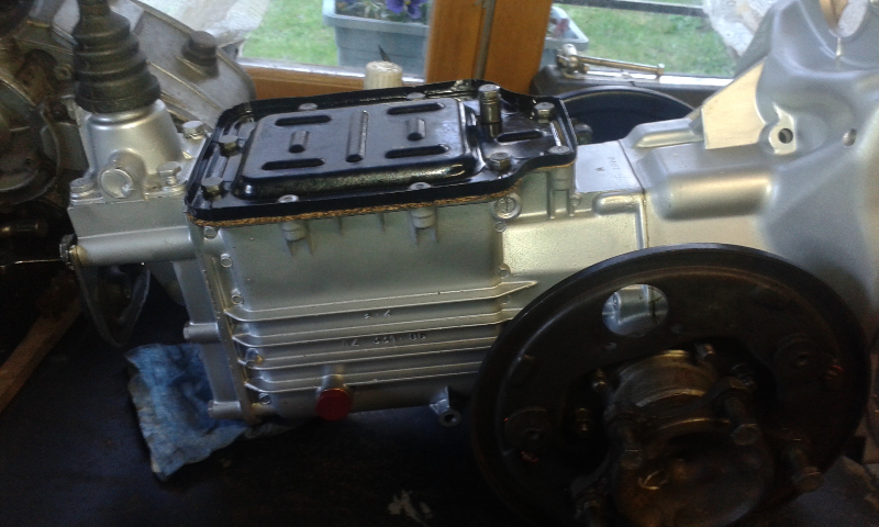

Voilà cet après midi je me suis occupé de remonter la boite , la voici :
Cales remises à leur place initiale, 3 à gauche et 1 à droite. Joint neuf après un bon nettoyage qui m'a pris 3 bonnes heures pour un résultat, ma foi, il me semble correct. J'ai peint la boite avec de la peinture haute température qui résiste bien dans le temps.

TU a fait du bon travail ,elle est nickel ta boite. Pour ta butée je la vois pas trop bien , elle est sur la tranche ,!!! mais si elle et pas marquer ou abimée !
oui tu peut la remonter, mais c'est une butée graphite, elle se monte uniquement sur un mécanisme trois doigts avec glace de friction ,
oui c’est normal ta fourchette!

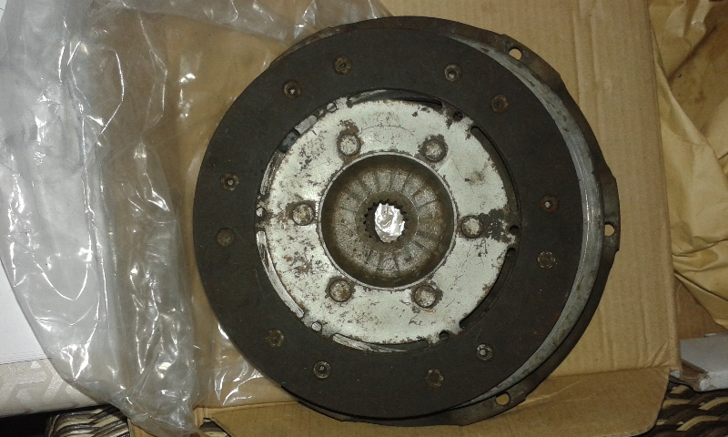

Voilà les photos de l'embrayage :
Je pense faire surfacer le plateau d'appui du disque et la surface recevant la butée aussi
Le plateau 3 doigts fonctionne très bien quand on grimpe dessus...

Ton mécanisme et trop rayer, ton disque et au rivets, il te faut tout changer ,cipère on ton kit ou d'autre,
C’est pas des pièces que l'on peut surfacer correctement , il existe pas de cote? .
Ton tambour centrifuge , un bon coup de toile sur la partie ou le disque repose, après le reste faut tout monté neuf,
Bien sur tu fait comme tu peut !! selon tes moyens .
Si tu arrive a faire surfacer cest pièces !!! , tu risque de modifier le tarage du mécanisme, et si ton disque perd quelques centième d'appui ,
il risque de brouter ou patiner dans un bref délais . :salut:

Je ne suis pas complètement d'accord avec toi René, il me semble que le disque de Lucky a encore une bonne épaisseur (à mesurer pour comparer à un neuf) et si un atelier de rectification enlève seulement 1 ou 2 centièmes au plateau cela ne devrait pas poser de problème, en considérant qu'un mécanisme d'embrayage fonctionne aussi bien avec disque neuf qu'avec un disque à mi-usure avec entre les deux 2 ou 3 mm de différence d'épaisseur....!?
Non ?
Messages : 11470
Re: Pièce d'usure BV 2 cv AZAM
C 'est vrais que sur une photo se n'ai pas évident de donner un avis précis, il me semble qu' il y a certain rivets qui son a fleur du disque, si je vois bien !!.
j'ai jamais vue que l'on pouvais rectifier la surface de friction sur un mécanisme !! . si çà se fait !!! c'est au pif , il existe pas de cote réparation,a ma connaissance .
il et plus simple de monter tout un kit neuf,pour pas démonter dans 3 mois , enfin c'est mon point de vue ,.
il y a pas mal de contrainte moteur sur un disque , si quant le disque va susé , plus la perte du tarage sur le plateau , le disque va patinée.! :salut:

J'ai comparé le disque d'embrayage avec un disque neuf pour embrayage non centrifuge donc pas adaptable pour mon moteur mais j'ai une différence d'épaisseur, 7,8 pour le neuf et 6.2 pour celui en photo...Donc :???: je pense que je vais en acheter un neuf en espérant qu'il ne sera pas trop pourri , la qualité des remanufacturés on sait ce que ça vaut hein !
Messages : 11470
lucky40 a écrit :J'ai comparé le disque d'embrayage avec un disque neuf pour embrayage non centrifuge donc pas adaptable pour mon moteur mais j'ai une différence d'épaisseur, 7,8 pour le neuf et 6.2 pour celui en photo...Donc :???: je pense que je vais en acheter un neuf en espérant qu'il ne sera pas trop pourri , la qualité des remanufacturés on sait ce que ça vaut hein !
Ben il est usé de 1.6 mn part a port au neuf , centrifuge ou classique ,il on la même épaisseur , en plus le tien et rivetés , et quant les rivets arrive au bord du disque ,c'est qu'il est usé .
tu a raison monte un kit complet du même fournisseur de la même marque. Le montage d'un embrayage , c'est minutieux ? faut tout monter correctement, déjà que les pièces
son de mauvaise qualité!! . Mais faut pas généralisé non plus il y a des kit qui son bon aussi.
Part contre commande bien le même pour centrifuge le disque et différent le déport et plus grand, et la butée qui va avec le mécanisme :salut: .

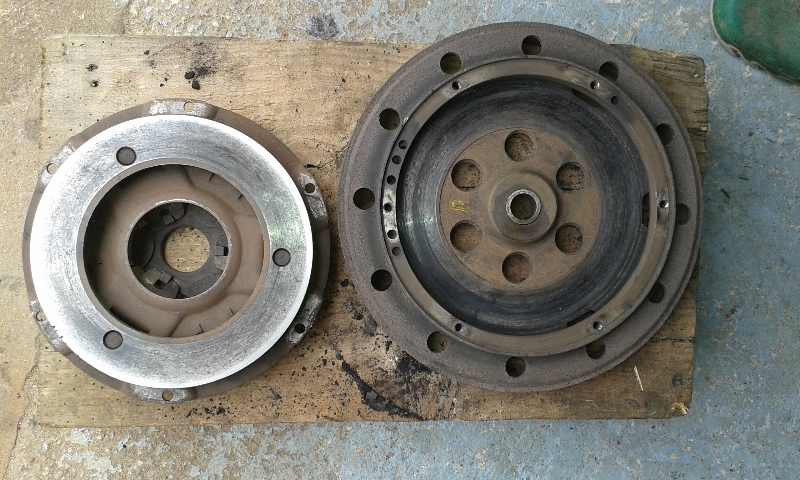

En fait je ne vais commander qu'une butée et un disque d'embrayage car j'ai trouvé dans mon stock un plateau qui me semble en meilleur état que le premier :
Bien sûr le but c'est, quand même, de minimiser les frais et garder le plus possible des pièces d'origine :salut:
Faut il changer le roulement du tambour (tant que j'y suis) ?

Oui bien sur si tu peut économiser avec des pièces d'ocas , :danse: bien sur chacun fait comme il peut ,.
C’est mieux si tu change le roulement du tambour , il coute pas cher, attention la petite rondelle entre le roulement et le disque
elle a un rôle très important pour le bon fonctionnement du centrifuge . :salut:
