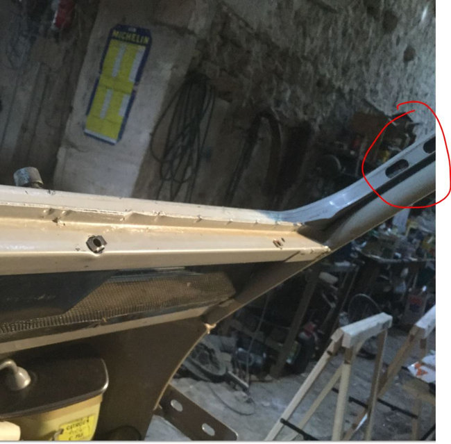

Bonjour à tous !
Je viens vers vous suite à une petite découverte... Je m'explique : en cherchant d'où pouvait provenir toute cette eau sur mon plancher, je me suis penché sur mon joint de pare-brise (qui est fautif :( ) et me suis rendu compte d'une chose. Il y a une fente supplémentaire sur ce joint, et sur ceux de mes vitres arrière. Je me demandais si il était possible d'y insérer un jonc/clé (je ne sais pas quel est le terme correct), qui permettrait de mieux plaquer ce joint sur la carrosserie et d'empêcher donc l'eau de s'infiltrer. Au passage, ça ferait ressembler ma deuche à une AZAM, je suis pas contre. :D En revanche cette fente est juste plate, ne me semble pas formée pour recevoir quoi que ce soit. Est-ce normal, ce joint est il le même sur d'autres 2CV?
Merci de vos réponses !

Paul, justement, comme on peut le voir sur la photo, il a dans mon cas une fente supplémentaire! Et j'ai fait quelques tests, l'eau provient bien du pare brise, et étonnamment pas du volet d'aération...
J-G, je vais tenter d'y mettre un jonc alors, et je vais faire un joint au mastic colle en dessous du joint de pare brise, ca devrait suffire

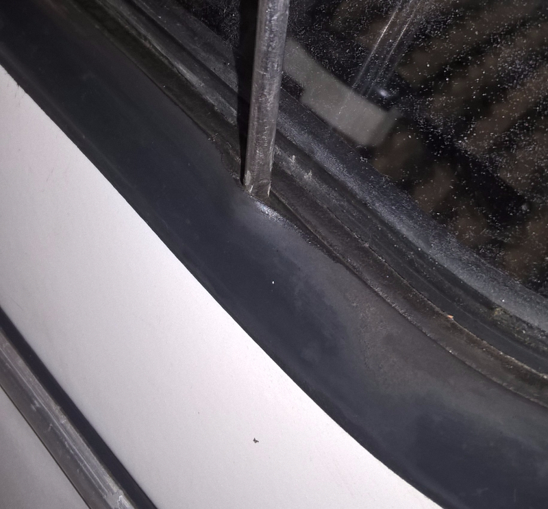

Quelques mois plus tard, et après des grosses pluies , j'ai effectivement refait un joint PU voir sous le joint de pare brise monté, et j'ai réduit les fuites d'eau... De moitié
Plus rien ne passe par le pare brise, mais j'ai quand même les pieds dans l'eau après une nuit de pluie... J'ai l'impression que l eau coule le long du tablier, à l' intérieur, car par de trace d eau au dessus des tapis, mais seulement en dessous.
J'ai aussi fait un joint (blanc pour moi, car ma belle est blanche) sur la charnière de capot, je ne sais pas si ça fait qq chose, mais c'est plus propre !
Je vais aussi jointer les perçages des essuies glaces, tant qu à faire, c'est rapide.
En tout cas, j ai vérifié sous fortes pluies, jets d'eau et même seau d'eau, ça ne vient PAS du volet d aération...
Voilà si quelqu'un a une explication a ma flaque, je suis preneur :lol:

J'avais un problème similaire sur ma deuche.
Comme toi j'ai suspecté le volet mais finalement par élimination c'était le joint de pare brise.
Si tu n'arrives pas a maîtriser ces infiltrations je crois que tu vas devoir déposer ton pare brise et voir ainsi dans quel état est la baie.
L'eau s'insinue partout et pas toujours à l'endroit ou on croit et on souhaiterai. Bien souvent elle vient de la partie haute de la baie et ruisselle, ou dans bas
bonne fin de journée
