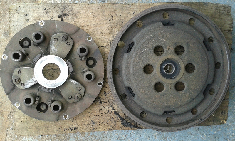

Juste une question pratique : comment fais tu pour ôter le circlips qui maintien le roulement du plateau d'embrayage sachant que je souhaite le conserver car ç'est difficile d'en trouver sauf chez CIPERE mais ça m’embête de payer 3 fois plus de port que de pièces :???:

Avec se genre de pince, , sinon si tu a pas de pince tu prend 2 clou puis tu les serre a la pince,. :lol: :salut:
Je ne vois pas comment faire avec ce genre de pince, il n'y a pas de prise sur ce type de circlips qu'on aperçoit sur le tambour

Je pense avoir déjà rencontré ce type de clip et je crois que je l'ai eu avec deux petits tournevis plats type électriques ou même plus petits (ceux pour revisser les lunettes)... :|

zamzam a écrit :Je pense avoir déjà rencontré ce type de clip et je crois que je l'ai eu avec deux petits tournevis plats type électriques ou même plus petits (ceux pour revisser les lunettes)... :|
:mercizamzam: je vais essayer avec ce type de tournevis que j'ai dans ma boite à outils :salut:

Ou avec une lame de couteaux , Apres tu remonte un autre avec les trous pour la pince . :salut:

C'a y est j'ai réussi à sortir le circlips sans l'abîmer. C'était simple en fait car il y a un léger embrèvement dans le tambour ou normalement un des bout du circlips doit se trouver pour pouvoir glisser derrière le circlips un petit tournevis. J'ai juste tapoté le circlips avec un jet de métal pour faire venir une extrémité en face de cet embrèvement et là ça a été facile de l'extraire...merci :salut:
