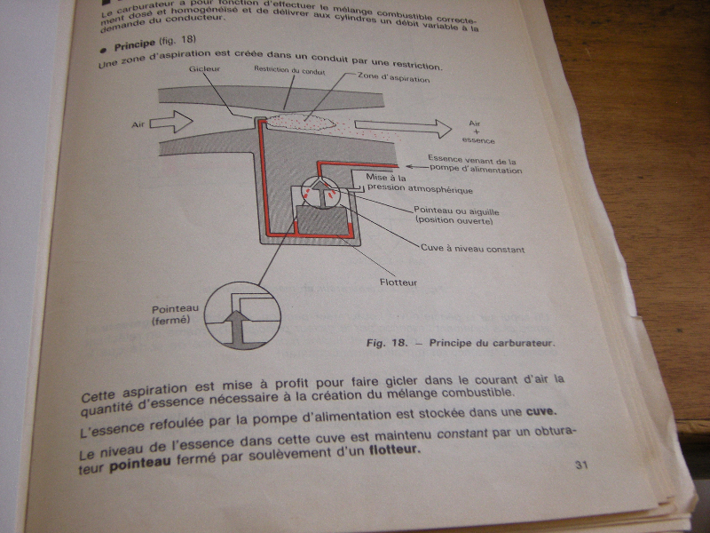

Messages : 11470
Re: PROBLEME DE RICHESSE CARBURATEUR
:salut: CHARLYSTONE a écrit :
merci pour vos réponses.le problème vient de la vis de richesse au controle il a vissé a font puis dévissé de 2 tours mais rien ni fait moteur tournant a 3000trs bilan trop polluant
Ben il faut être sur pour un refus de pollution, de validé un allumage nickel, bien régler, des bougies en bon état, des compression OK
après un bon réglage du carbu peut s’obtenir avec les valeur du constructeur, ( avec les gicleurs d'origine , pas de prise d'air, bref , un bon contrôle de tout çà.
voila quelques photos comment un carbu fonctionne,

Messages : 11470
RICMAN41 a écrit :
René c'est quoi ton bouquin intéressant :wink: :mercirene:
:salut: C'est un vieux bouquin que j'avais dans mes archive qui a plus de 30 ans , c'est de Daniel Landré , Ingénieur ICAM édition Foucher, découverte de la mécanique .
Je c'est même pas sil existe encore ,!!! :salut:
