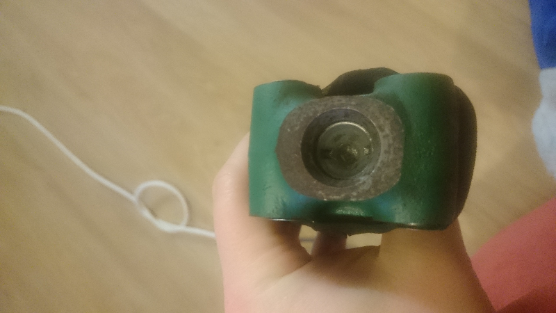

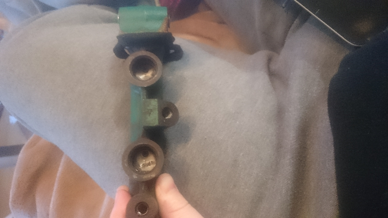

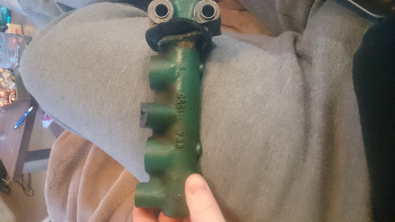

bonjour à tous,
je viens de démonter le maitre cylindre de la caisse de ma 2cv et j' essaie maintenant de le démonter entierement pour en sortir piston,ressort et changer les joints interieurs mais je n'ai malheureusement pas trouvé d information sur internet afin de pouvoir le faire.Pourriez vous m'aider svp?
Je ne sais pas comment sortir le psiton du maitre cylindre.
Il s'agit d un maitre cylindre deux compartiments lhm
J essaie de joindre des photos de celui ci.
démontage maitre cylindre 2cv
