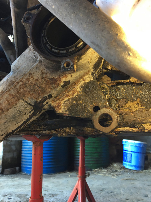

Cette après midi nous avons débuté les travaux sur la voiture de mon gendre
une 2 CV6 de octobre 1975 de type AZKA
La voiture est arrêtée depuis plusieurs années, mais le moteur a été démarré régulièrement et tourne très bien....
Le souci étant les freins....hormis un déséquilibre noté lors du CT, l'appoint dans le bocal permettant de purger les freins sont fonctionnels..
Mais le looked disparaît ????????
J'essaierai de ne pas oublier l'appareil photo demain...
Première étape finaliser ce qui est nécessaire pour le passage au contrôle technique et avoir une voiture fiable
contrôle et remise en état des freins
le looked disparaissant, bien que n'ayant pas de traces de fuite sur les tambours, ces derniers ont été ouverts
le maître cylindre déposé...
Ce dernier est semble-t-il légèrement fuyard
il me faut voir, savoir si je peux trouver un kit de remise en état out le remplacer par un neuf si ça se trouve...
Les garnitures avant sont à remplacer
j'ai trouvé comme références moulées MI 499 DBA et de l'autre côté 31 438
je veux également remplacer sur l'arrière les écrous et peut-être ( après démontage et contrôle demain) les roulements de moyeux
les écrous semblent être en M34...me le confirmez vous ?
Le forum est-il en partenariat avec un ou plusieurs fournisseurs ? ou en avez vous à me recommander svp ?
Par la suite, il y aura une restauration complète de la carrosserie et bien sur contrôle et réparation du châssis si nécessaire...
Mais il semblerait qu'à part des tôles de plancher, ça ne soit pas trop mal...nous verrons bien au démontage
cordialement
Christian

Si ton MC n'est pas piqué repare le ! Tu sais ce que tu as mais tu ne sais pas ce que tu va acheter....

en regardant les posts, j'ai vu que contrairement à ce que je pensais le MC est démontable...
je vais donc le ramener à la maison pour avoir les moyens de travailler dessus et voir ce qu'il en est

Un MC est réparable, bien sûr, mais s'agissant d'une pièce de sécurité importante, je préfère toujours en mettre un neuf. Je crains que les nécessaires de réparation qu'on nous vend soient pires que les MC complets. Ou alors tu passes par un atelier spécialisé, comme Freinage 95 par exemple. Tu auras de la très bonne qualité, mais c'est plus cher...
Pour les fournisseurs de pièces, je me sers généralement chez Rénov 2 CV 36, ou MCDA, ou Burton, ou Cipère. Pas de soucis avec eux.

C'est quel modèle ton MC, avec double réservoir ou simple?
perso je suis du m^me avis que BOB, je change, ça coute 50 euros, je l'ai pris chez Ami2cv. Pour la visserie j'ai pris chez CIPERE.
l’écrou de moyeu c'est du 44 mm, pris aussi chez cipere https://www.cipere.fr/fr/Citroen-2CV/2C ... /ANR12043/

bonjour,
il y a une chose qui m'interpelle... lorsque j'ai voulu déposer l'amortisseur avant, j'ai constaté un jeu important dans le maintien du tirant de pot de suspension part rapport à l'axe...
j'ai donc déposé l'autre côté pour voir ce qu'il en était car ni axe ni chape ne semblaient avoir souffert, pas détériorés...
le constat est le même de chaque côté
- le logement dans la bague en bout de tige en parfait état et de 20 mm de diamètre
- l'axe de 12 de mémoire sans aucune dégradation...
Donc, ce qui m'interpelle est la fait que
- il puisse y avoir un jeu aussi conséquent dans un maintien.......pas de bague, de silentbloc ou autre
- il n'y ait aucune dégradation des éléments...
pouvez vous me dire ce qu'il en est pour ce montage et ce qui manque svp ?
- zamzam
- Messages : 6433
- Âge : 66
Re: la deuche à zou, c'est parti....
Hello !
Non il n'y a rien c'est fer sur fer juste un peu d'huile ou de graisse entre. C'est comme ça car toujours en appui (sauf roues pendantes)
- renato13
- Messages : 11547
- Ma deuche : azlp grise 1960
- Localisation : istres
Même avis que David, une fois ta voiture au sol les tirants son en tension ,il y a plus de jeux important,
juste un coup de burette d'huile , de temps en temps ainsi que tes pots de suspension .

bonjour et merci de vos réponses..
je suis sur le site de vente de pièces car il y a un manquant à ma livraison...
et regardant les pièces proposées pour les suspensions," la chape " étant vendue indépendamment de la tige j'ai le sentiment que sur la voiture des écrous ont été soudés à la place de chapes..
il y aura donc des choses à faire du côté des pots de suspensions

ce que j'ai appelé chape mais mis entre guillemets car au moment de poster je ne savais pas ce qui était normalement monté sur les tirants sont en fait des oeuillets, appelés embouts chez les founisseurs
http://www.mcda.com/2135-embout-maneton ... nsion.html
sur la photo que 'ai postée on voit que ces embouts ont été remplacés par des écrous qui ont été soudés sur les tiges....et que tout réglage à ce niveau est devenu impossible

- RICMAN41
- Messages : 3335
- Âge : 54
Ah oui j'avais pas fais gaffe à la photo , donc impossible de régler la hauteur et tu as ça sur les 4 bras !!!
Les embouts de tirants sont appelé dans le jargon deuchiste " sucette " de par sa forme
Donc tu n'as pas non plus les 4 couteaux (axes) qui sont plus gros à l'arrières qu'à l'avant.
- zamzam
- Messages : 6433
- Âge : 66
Exact ! c'est vrai qu'après coup j'avais un petit doute au vu de la photo ; c'est un bidouillage !RICMAN41 a écrit :Ah oui j'avais pas fais gaffe à la photo , donc impossible de régler la hauteur et tu as ça sur les 4 bras !!!![]()
Les embouts de tirants sont appelé dans le jargon deuchiste " sucette " de par sa forme![]()
