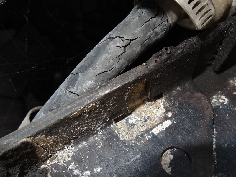

La durite qui vas de la pompe au carburateur est bonne normal elle est facile d’accès.
La durite qui va du dessous de la pompe au châssis catastrophique cf la photo. Je pense qu’elle est d’origine doit on démonter la pompe pour la changer il me semble que oui car comment accéder au collier de serrage sous la pompe ?
Ensuite il y a une durite toute fine transparente ensuite un raccord avec une durite noire pour effecteur le virage et aller le long du châssis car la translucide elle ne plie pas bien. Le long du châssis on arrive sur l’arrière et la  avant de monter pour aller sur le dessus du réservoir une durite noire un peu poreuse aussi sans collier de serrage et ensuite je ne vois plus car je n’ai pas démonté le réservoir.
Beaucoup de raccords ne peut on pas mettre tout d’un seul tenant en faisant un seul raccord pour le filtre à essence mais comment faire alors pour la fixer le long du longeron du châssis sans avoir a percer ? Car elle est la la véritable difficulté ???? Je comprends mieux maintenant que vous ayez tous des difficultés a démarrer après plusieurs jours si vous avez autant de raccord que moi c'est un peu normal. Donc qui aurait une idée pour réduire tous ces raccords. J'aimerai tout passer en NBR si un jour je passe à l'E85.
Messages : 17171
Re: 2cv Démarrage capricieux après plusieurs jours !
Oui, démonter la pompe à essence pour changer la durite inférieure me paraît le plus simple ! C'est ce que j'ai fait (lors de la réfection de mon reniflard). Attention à la cale sous la pompe !
Pour le reste de la question concernant le durite qui longe le châssis, je ne vois pas l'intérêt de la changer. Par contre, celle en sortie de jauge ... souvent ce n'est pas du luxe !

Deuchémoi a écrit :Oui, démonter la pompe à essence pour changer la durite inférieure me paraît le plus simple ! C'est ce que j'ai fait (lors de la réfection de mon reniflard). Attention à la cale sous la pompe !
Ok je pense que je vais mettre une cale neuve car je pense qu'elle doit avoir le même age que les durites cette cale et cela évitera les prises d'air éventuelles. Pour le reste c'est vrai que je trouve qu'il y a beaucoup trop de raccord et c'est certainement ça qui fait que les 2 CV se désamorcent au fil des jours. Merci pour vos conseils.
azam76
Messages : 308
Localisation : LE HAVRE
Message par azam76 »
Honnêtement, vu le prix d'une durite sur le Net (et pas chez Norobagnole ou feutricolore), change tout, tu n'en sera que plus serein.
Et si tu a 10€ de plus, ajoute une poire d'amorçage. J'en ai pas sur mon AZAM car j'ai une pompe à levier, mais j'ai une DAF 33 qui ne démarre pas sans la poire (cuve carbu remplie, part au quart de tour, sinon, galère pour le démarreur et la batterie).
Tu peux mettre une pompe électrique, mais j'en vois absolument pas l'intérêt. Tu ne va pas augmenter la fiabilité et t'emmerder à modifier l'installation électrique et le système d'alimentation (clapet, retour de débit mini ...). Et si tu veux un jour passer à l'E85, la pompe mécanique volumétrique va très bien.

Messages : 11519
Je suis du même avis que azam76, change toutes tes durites entre la pompe et le réservoir.
Mais une prise d'air entre la pompe et le réservoir va faire désamorcé ta pompe , il va falloir plusieurs coup de démarreur
pour la réamorcer,.
Mais ton soucis ne viens pas que de la pompe , lorsque ton moteur et en route tu arrête le moteur
le carbu reste plein la cuve et pleine pour ton prochain démarrage ,si ta cuve ne s'évapore pas bien sur .
Si ton carbu se vide a l’arrêt , au bout de 10 jours il devrait pas ,!!!
soi ton carbu et trop chaud après l’arrêt du moteur (cale isolante hs ).
ou joint de cuve ,ou niveau trop bas ,ou pointeau comme je te dis plus haut . :salut:

azam76 a écrit :Honnêtement, vu le prix d'une durite sur le Net (et pas chez Norobagnole ou feutricolore), change tout, tu n'en sera que plus serein.
Je fais changer toutes les durites d'essence comme ça plus de problème. J'ai aussi acheté la cale sous la pompe ainsi que la membrane de la pompe tant qu'a faire vu que je vais devoir la démonter un filtre a essence neuf et le joint de la jauge aussi vu que je vais devoir démonter aussi le réservoir. Pour la pompe j'ai un modèle de 1985 et il démarrait au quart de tour depuis 2 ans alors je pense que ça va continuer pas besoin de pompe d'amorçage. Merci

Perso, je ne toucherai pas au joint de jauge si cela t'oblige à tomber le réservoir...

Message par DEB »
RICMAN41 a écrit ::salut: Sinon tu peux mettre une pompe à essence (dernier modéle) avec levier d'amorçage en vente ici :
http://www.tpv-2cv.fr/pompes-filtres-2c ... -damorcage :wink:
Super merci pour l'info, la pompe se désamorce depuis quelque jours et avant il n'y a fait pas de problèmes malgré l'état de mes durites poreuses, mon carbu est en bon état aussi. Donc je vais changer les durites en ensuite tou va rentrer dans l'ordre.

azam76 a écrit :Perso, je ne toucherai pas au joint de jauge si cela t'oblige à tomber le réservoir...
Ah bon il y a t il une difficulté particulière sur ce joint de jauge ? Comme je dois tomber le réservoir, pour changer la durite de départ qui m'a l'air bien poreuse je me suis dit que peut être est il en mauvais état ? Il doit avoir 33 ans aussi celui la. J'ai bien compris que cela n'a aucune incidence sur le désamorçage. Il est compliqué à changer ? Dois je faire attention a quelque chose ? Dites moi svp. Merci.
