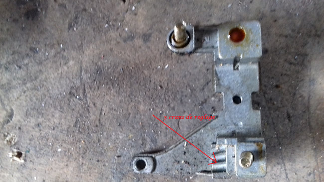

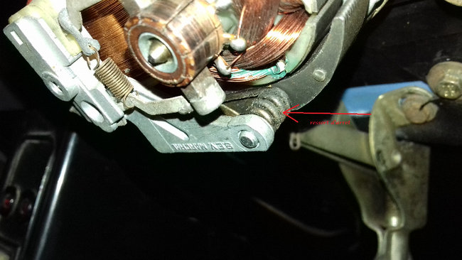

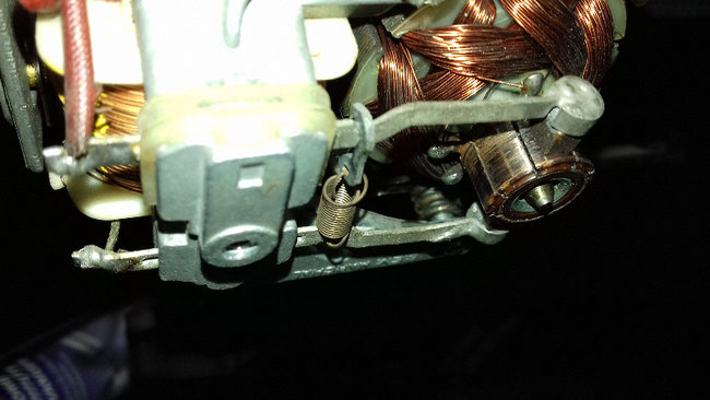

Eureka , j'ai trouvé mon problème
. Pour Bob41 tu avais raison il y a un réglage ....
je vous explique donc , le ressort d’arrêt n'etait plus assez fort pour écarter la stator ( partie fixe du moteur) du rotor (partie tournante ou s'appuient les charbons)
Du coup après démontage , chose que je n'avais pas vu auparavant il y a 3 crans dans la pièce en alu qui tient les charbons a l’intérieur pour régler la puissance de ce ressort ... :danse:
je vous mets des photos pour comprendre mieux
Du coup un cran de plus et hop les essuie-glaces s’arrêtent parfaitement bien même en pleine accélération ....
Mike
