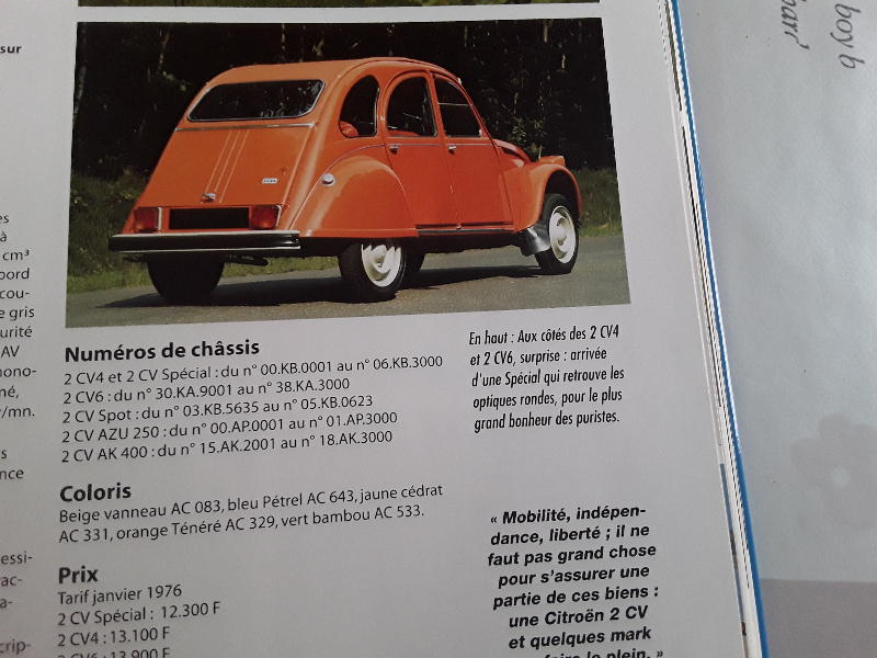

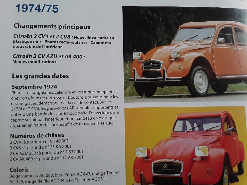

préparant les jantes pour la peinture et voyant l'état des pare chocs, et du support des phares je les ai également démontés pour les remettre en état...
La couleur semble proche de celle des jantes, mais je doute quelque peu....qu'en est-il svp ?
pour mémoire deuche 2 CV 6 de couleur couleur AC 329 LE. orange TENERE
jantes couleur AC 140 gris rosé
papy deudeuche
Messages : 920
Localisation : Lorris 45260
Âge : 69
Re: la deuche à zou, c'est parti....
Message par papy deudeuche »
Salut Papy je confirme la couleur gris rosé pour le pare choc et
barre de phares plus les jantes bien sûr quand au ac 329 Voilà
À bientôt
Barre de phares
Barre de phares
2cv 6 1975
2cv 6 1975
Orange téneré
Orange téneré

Bonjour et merci papy...
ces photos vont venir compléter le dossier que je fais pour zou
