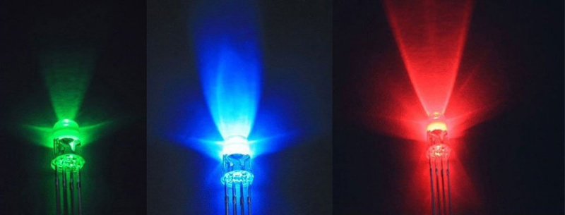

En me baladant sur le net je suis tombé sur ce type de produit: Comme vous pouvez le constater, cette LED a 4 pattes (elle court pas plus vite pour autant _ ok je repasserai pour les blagues...).
"Mais pourquoi?" me direz-vous... Car ceci: (pour info, j'ai mis un exemple du produit en lien qui suit:)
https://www.amazon.fr/niceEshop-Cathode ... D+RGB+4pin
Dans son fonctionnement ça a l'air tout bête: Donc dans mon idée on pourrait par exemple dire que le rouge c'est pour les feux de position, le vert pour les codes (couleur normalisée en automobile) et le bleu pour les feux de route (couleur normalisée en automobile). En poussant le vice un peu plus loin, on sait aussi que la lumière blanche est en fait constituée de lumière rouge+verte+bleu (technologie utilisée pour les écrans par exemple); on pourrait donc mème imaginer que ce témoin lumineux serve aussi pour la marche arrière en le faisant s'allumer en blanc (ça ne gênera pas si, le temps de sa manœuvre, on ne sait plus visualiser où on en est dans ses phares).
A mon avis cela ne devrait vraiment pas couter trop cher à fabriquer (quelques résistances, quelques diodes surement du fil et une LED RGB) et l'on doit pouvoir l'intégrer en bricolant un peu dans un boitier de témoin lumineux d'origine 2cv pour ne pas dénaturer nos chères titines ...!

Pour la lumière, tu peux essayer "d'additionner" les alim'.
Dans le temps, les LED bicolores (rouge/vert) donnaient orange quand on alimentait simultanément les plots Vert et Rouge.
une Led est un diode, et les entrées sont séparées donc pas besoin d'ajouter quoi que ce soit pour filtrer.
En revanche si tu montes celle présentée (elle est nue, sans ballast ni limitation de courant) il faut absolument limiter le courant la parcourant en positionnant autant de résistances que d'entrées (ici trois). Pour les calculer tu dois connaitre l'intensité nécessaire à chaque couleur. U=R*I Donc R= U/I.
Pour le piquage des tensions d'entrée, un fil fin suffira et tu prendras le jus sur les fils soit du comodo soit des câbles qui vont vers les consommateurs (veilleuses, codes, phares...) dans le compartiment moteur.

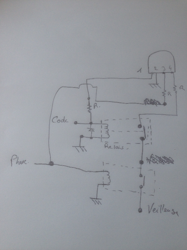

sur le site l'intensité n'est pas mentionné ou je ne l 'ai pas vu mais 20 mA devrait fonctionner pour la formule
https://www.astuces-pratiques.fr/electr ... ance-serie
pour le prix c'est assez biz 2,99euros les 50 .
Mécaniquement les pattes des leds sont fragiles ils faudra les souder sur une plaque genre veroboard + support led.
Lorsque tu passe en code , les veilleuses sont toujours allumées ? donc tu aura l'addition de 2 couleurs.
sinon tu peux faire usine a gaz avec 2 petits relais en plus , on utilise son contact repos fermé pour alimenter Veilleuse, lorsque Code ou phare allumé le relais s'actionne et le contact passe au travail et n'alimente plus la patte veilleuse.La diode genre 1N4001 en parallèle sur la bobine n'est pas nécessaire je ne crois pas qu'en automobile il y en y a sur les relais ou integré au relais ? .
Pour l'appel de phare , bob a expliqué dans un autre post , sur le commodo si tu n'a pas 2 klaxon ville/ campagne , il y a la position intermédiaire lorsque tu appui qui n'est pas utilisé , tu la relie au phare et lorsque tu appuie légèrement tu aura un appel de phare, si la puissance du contact le permet
enfin verifie des fois que je ne sois pas bien réveillé ou cablage different sur la tienne .

Ah ça fait du bien d'avoir de nouveaux retours sur son post...! Avant tout un grand merci...!
Moi ce week-end un peu de photoshop pour pouvoir un peu mieux illustrer mes propos:
Il me reste donc à calculer R1, R2 et R3 et surtout à trouver comment la faire s'allumer en blanc pour le feu de recul (ça doit être en allumant simultanément les 3 autres mais l'élec c'est encore très confus pour moi mais je progresse...).
Aller c'est parti pour une session maths... les resultats obtenus dans le prochain poste...

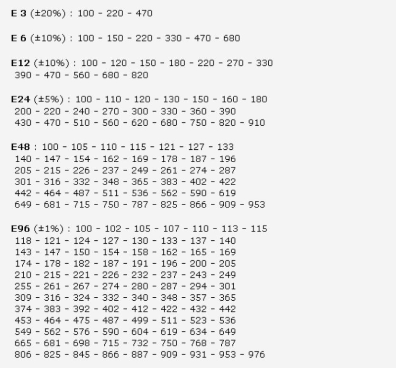

_on prend ensuite la formule suivante: Sinon il y a aussi la version numérique où il n'y a plus qu'à mettre ses valeurs,
dispo ici:
https://www.digikey.fr/fr/resources/con ... s-resistor
avec R=notre inconnu
Ualim=12V
Uled= 3V
I=0,01A
_on obtient R= (12-3)/0,01= 9/0,01= 900 soit une résistance R1=900 Ohms
-------> reste plus qu'à trouver une résistance de 900 Ohms (et 0,09W _ trouvé grâce à la calculette numérique) on est d'accord?!

Pour l'instant pour moi c'est du chinois malheureusement, utiliser des relais semble être bien pratique (bien que décris ici comme "une usine à gaz"Fredjojo a écrit : sinon tu peux faire usine a gaz avec 2 petits relais en plus , on utilise son contact repos fermé pour alimenter Veilleuse, lorsque Code ou phare allumé le relais s'actionne et le contact passe au travail et n'alimente plus la patte veilleuse.La diode genre 1N4001 en parallèle sur la bobine n'est pas nécessaire je ne crois pas qu'en automobile il y en y a sur les relais ou integré au relais ? .
C'est avec des petits projets simples (ou du moins qui paraissent simples!) qu'on apprend une multitude de savoirs utiles. Ce "gadget" est pour moi un très bon exercice concret, avoir des profs deuchistes c'est quand mème autre chose qu'à l'école!
Je voudrai vraiment que ce boitier soit indépendant du faisceau électrique d'origine pour qu'il puisse être facilement monté (et démonté si il le faut) sans avoir eut à toucher aux cosses existantes. De plus, si cela fonctionne je n'ai pas de doute que d'autres s'en serviront aussi!

Il n'existe pas toutes les valeurs de résistance la plus utilise série E12 ( a mon époque
) correspond pour toi a 1K ohm (1/4W ou moins) si tu trouve ou la valeur inférieur 820 ohms
si tu veux utiliser ta led et faire un proto pour voir comment réagisse les couleurs tu ajoute une résistance variable ( de qualité plutôt une 10 tours )
a ta résistance de base ( prendre plusieurs valeurs 470, 1K, 2,2K 4,7K) d’après les commentaires il y a forte différence entre les couleurs . Quand tu as obtenu la bonne couleur soit tu mets une goutte de vernis sur la vis soit tu mesure la valeur de la résistance , tu l'additionne a la première et tu cherche la valeur équivalente dans une série comme la E96 avec plus de valeurs et plus précise 1% .

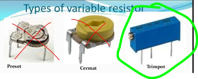

Fais attention à une chose : les Led actuelle ont une très forte luminosité qui peut être gênante la nuit...
J'ai remplacé toutes les ampoules de mon tableau de bord par des Led et je me suis fais avoir !
Si tu peux te procurer une résistance variable comme la bleue sur une photo plus haut, fait un test de nuit :
Commence par dévisser la résistance pour avoir la résistance la plus forte, ça évitera de griller ta Led.
Puis tu alimentes la Led et tu tournes la vis de la résistance jusqu'à ce que la luminosité soit convenable et sans éblouir.
Mesure la valeur de la résistance et remplace la par une à valeur fixe moins encombrante.
Tu dois faire ça pour chaque couleur car les caractéristiques des Led varient en fonction de leur couleur (sinon, c'est trop simple...).
Pour les composants, il existe plein de sites de vente par correspondance. Je me fourni chez Gotronic, jamais eu de souci.
De mon côté, j'ai poussé le vice à avoir 2 intensités d'éclairage, un pour la nuit, un plus fort pour le jour (temoin phares, codes et antibrouillards, les témoins d'huile et de frein ne sont pas modifiés). J'ai utilisé un relai pour connecter ou pas des résistances supplémentaires et ainsi avoir 2 intensités lumineuses. Ce relai est collé a l'arriere du tableau de bord, ce qui ne se voit pas du tout. Le tout est evidemment reversible si je veux revenir à l'installation d'origine.
J'ai même remplacé l'éclairage interne du compteur par des Led blanches qui éclairent mieux, et que l'on voir mieux le jour, sans que ça eblouisse la nuit.
Je n'ai pas utilisé de plaques perforées pour tout ça, j'ai des Led avec un support à visser qui remplace les supports d'ampoules d'origine.

Question fiabilisation j'ai aussi ajouté des relais pour les codes et les phares : le commodo chauffe beaucoup moins en route de nuit !

Et pour terminer, le schéma de principe du relais jour/nuit :
Le témoin LED est alimenté en 12 volt via sa résistance "R jour". La résistance "R nuit" est court-circuité par le relais RT (repos/travail) qui est au repos. J'ai environ 10mA qui passent car avec les LED haute luminosité, on a pas besoin de plus.
De nuit, on alimente le relais grâce à l'interrupteur J/N. Cela contraint le courant a passer par le résistance "R nuit" qui vient s'ajouter a la résistance "R jour". L'intensité du courant qui traverse la LED diminue, et donc son intensité lumineuse également.
Pour le relais, j'ai choisi un 4RT (repos/travail) : il y a 4 contacts à l’intérieur, donc 4 contacts au repos (relais non alimenté), et 4 contacts travail (relai alimenté).
La position nuit alimente le relais. Comme ça, si le relais lâche, l’éclairage est celui de jour, et qui peut le plus, peut le moins
Mais ces relais sont solides, je n'en ai jamais flingué un...
Crocus
Crocus
