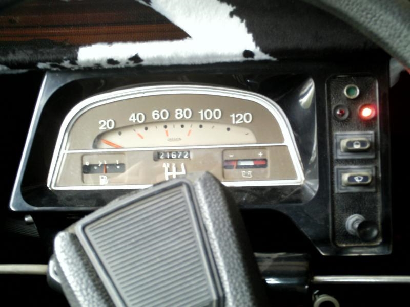

merci pour vos réponses... l'idée est de nettoyer un coup derriere tout ca, et surtout éventuellement de changer le tableau de bors de ma 2cv4 afin de pouvoir rajouter plus tard quelques accessoires et donc des boutons...
pour le moment voilà comment est le tableau de bord ma deuche:
et j'aimerai éventuellement y mettre ce genre là:

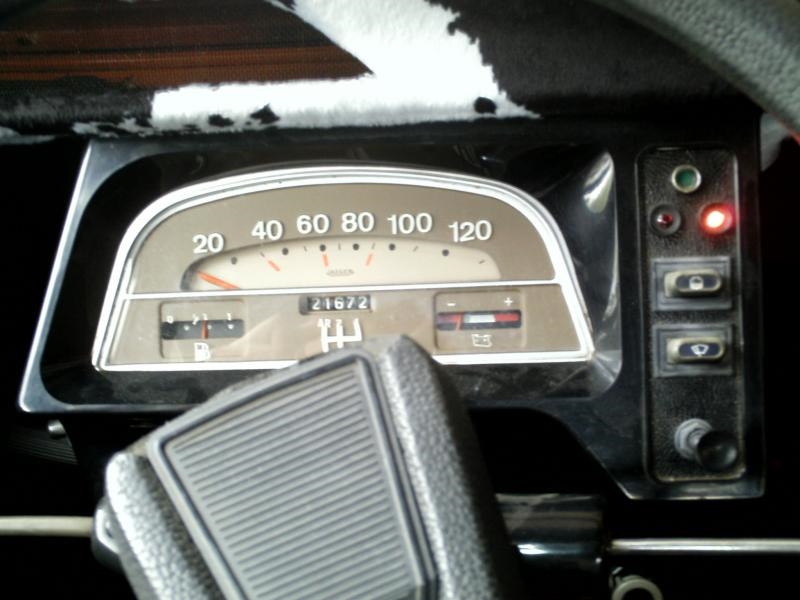

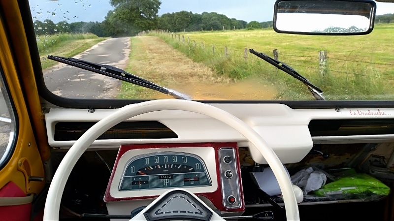

alors puisque ici on cause de tableau de bord, voilà une photo après nettoyage de ce qu'est devenu le mien, j'ai pu le démonter facilement et comme je le trouvais un peu triste en foncé...
:D

:megaphone: J'adore !!! :shock:
Trop belle de l'intérieur, ta Deudeuche ! Déjà qu'à l'extérieur c'était beau ... :clap:
Et pourtant, je ne l'aime pas ce TdB !! :non: Je l'ai encore dit il y a 1 ou 2 jours ... Là, t'as vraiment fait un bau travail ! :wink:
Re: démontage du tableau de bord + compteur 2cv
:plus1: je plussois les propos de Deuchémoi....en blanc c'est vraiment sympa.... :pouce:
Petite question : tu as collé sur la droite, le mot "la Deudeuche".....peux-tu me dire comment tu l'as réalisé ? :enchante:

Un grand Merci pour vos commentaires qui me vont droit au cœur... :oops: :oops: :oops: :laughing: :laughing:
Oui en blanc ca me paraissait plus sympa, et les balades seront plus joyeuses... :mdr:
j'ai peins le TDB en blanc et le compteur en rouge ca met du peps je trouve :D

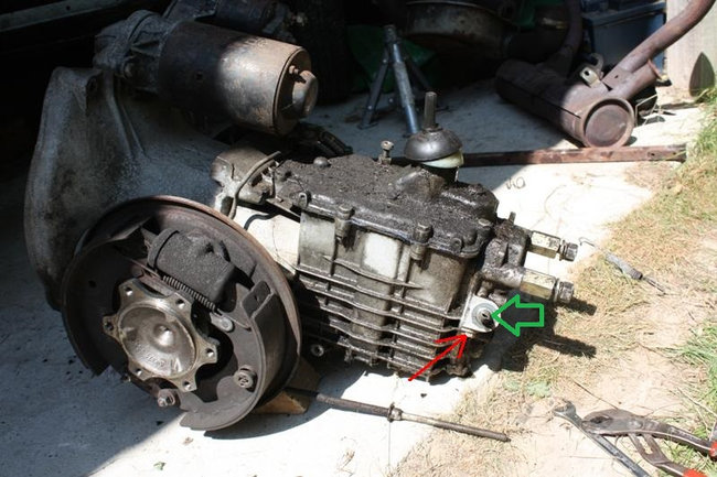

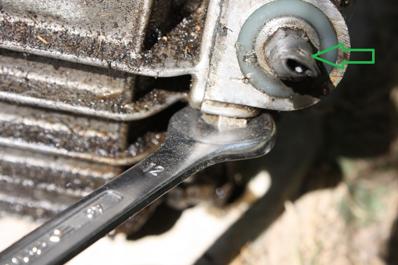

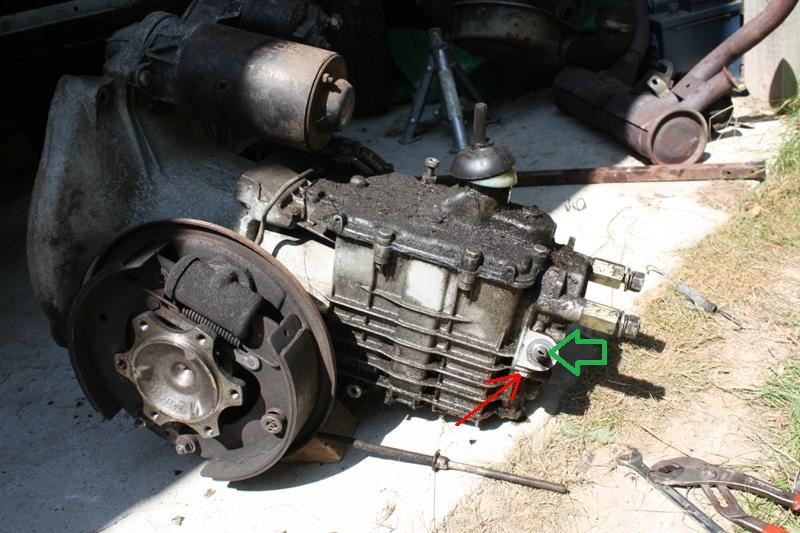

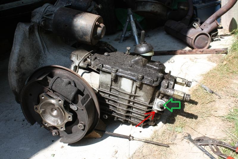

Afin de démonter mon compteur, avez vous des photos montrant le câble du compteur que vous démonter de la boite de vitesse ?
Vous en remerciant par avance, car je ne vois pas ou il se trouve.

bonjour , sur le côté gauche en bas
