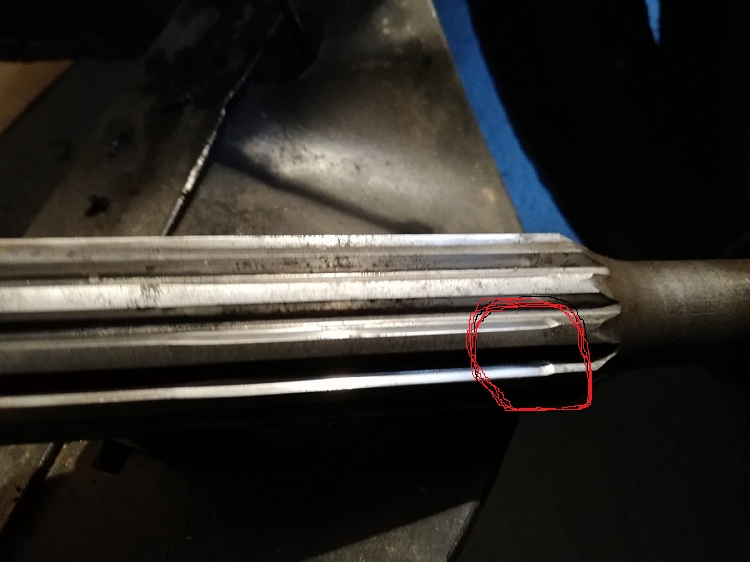

Tu dis que le cardan est nickel mais as tu remarqué le léger retrait de métal sur celui de gauche, les cannelures sont matées :

Pour moi, y'a rien de grave. Tu ne risques rien.
En effet, si ça craque quand tu tournes c'est que les croisillons sont morts et là faut changer.

OK merci je laisse en l'état. :pouce: :salut:
