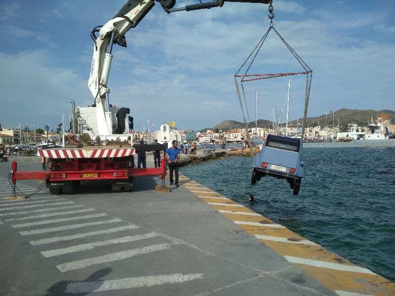

Comme je l'ai déjà dit dans mon message du cafédeuchiste notre 2cv a fait un petit plongeon dans la mer méditerranée. Pour le moteur j'ai tout lavé, vidangé (impressionnant la sortie de l'eau quand j'ai enlevé le bouchon de vidange) puis rempli de gazoil, fait tourner à la manivelle, revidangé, remis de l'huile. Puis une fois la partie électrique remise en état, le moteur est reparti. Il tourne plutôt bien (normal j'ai tout bien reréglé), mais le voyant de pression d'huile s'allume au contact, s'éteint 2, 3 secondes vacille un peu puis se rallume et ne s'éteint plus.

Quant à la cause du plongeon c'est une bête histoire de frein à main mal enclanché ou oublié.
