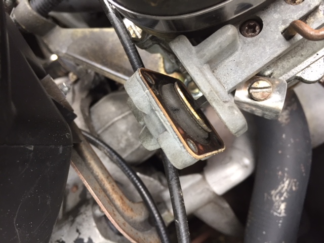

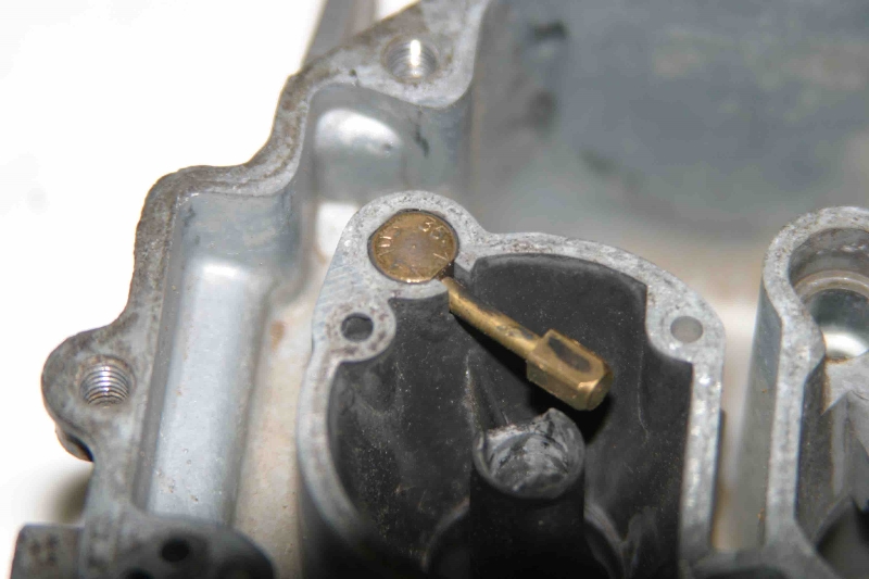

C'est pas la pompe de reprise cette photo .
C' la capsule de dénoyage ,,tu peut très bien la supprimer et mettre une plaque pour boucher. Ou la remplacer.
SINON
La comme elle et percer et peut occasionner une prise d'air . :salut:

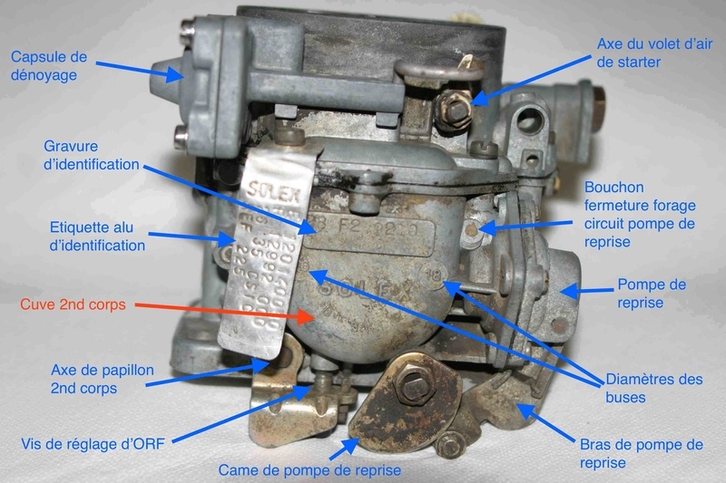

:salut: -As-tu démonté ta pompe de reprise pour valider la membrane (poreuse ou percée)
Dans la vidéo (carbu vu de dessus)pour résumer elle tient le bien le ralenti mais dès que tu accélère elle s'étouffe. Est ce que quand tu accélère ton gicleur de pompe de reprise (bec ou col de cygne) envoie bien de l'essence .

Où se trouve la pompe à reprise?
must
Messages : 105
Enregistré le : 01 juin 2014, 09:42
Ma deuche : 2cv6 Spécial, AZKA 1990
Date de naissance : 02 sept. 1952
Localisation : Lyon 9eme
Re: 2 cv petarades,pas accéleration
Message par must »
C'est la pièce devant le carbu avec le couvercle presque identique à celui de la capsule de dénoyage?

Exact

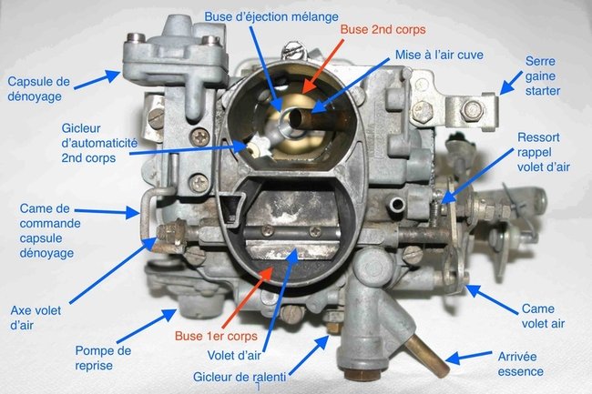

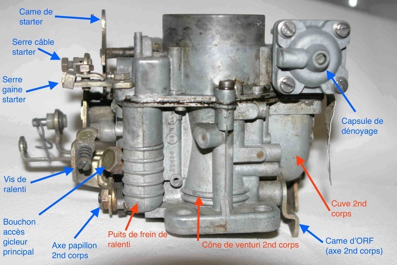

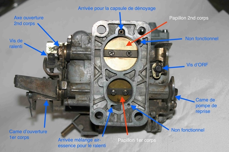

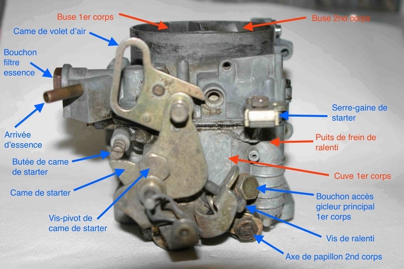

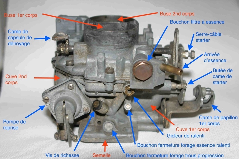

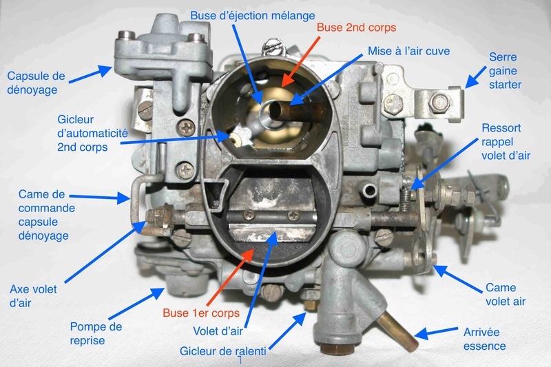

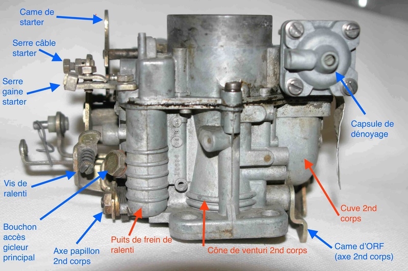

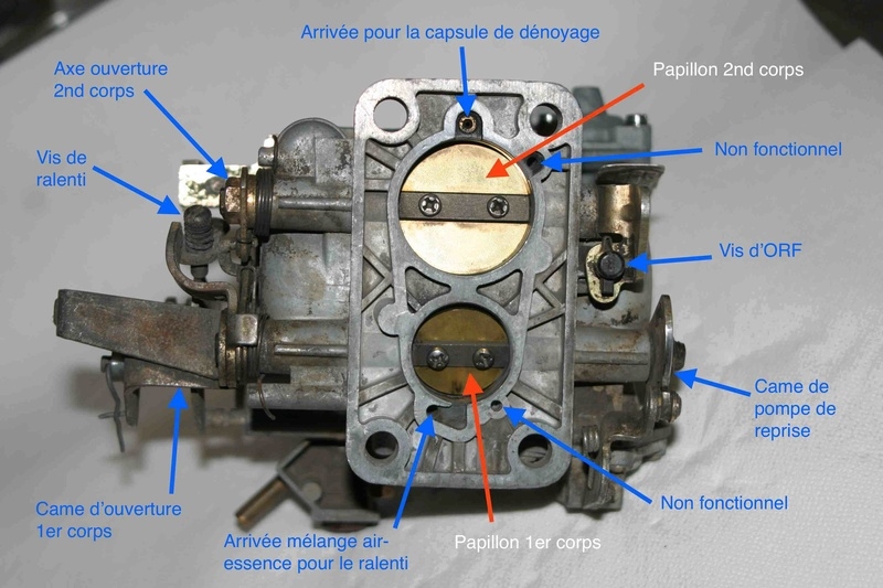

Messages : 3325
Emplacement des bitognos et autres trucs sur un carbu double corps :laughing:
Pour savoir de quoi on parle !!! :wink:
Messages : 3325
Dans la vue de dessus dans ta vidéo , est ce que lorsque tu accélères de l'essence sort par giclée à chaque fois du gicleur de pompe de reprise via la pompe de reprise ???

super RICMAN41 »ces repérages sur le carbu......merci
je n'avais jamais entendu parler de capsule de dénoyage avant de participer à ce post......
