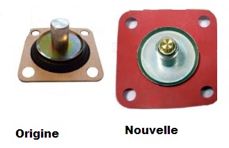

en fait j'ai mieux regardé mon carbu - en fait c'est vrai qu'à chaud j'ai l'impression que le ralenti est trop haut mais je vois que le tige qui active la pompe de reprise revient mal, voire doucement donc ça maintient l'accélération. Donc j'ai baissé mon ralenti
le doigt qui active la pompe de reprise est très résistante c'est a dire qu'elle part et qu'elle revient difficilement , comment expliquer...
c'est pas très dynamique en fait
en fait quand j'ai nettoyer mon carbu, j'avais une pochette de joint et je n'ai pas changé la membrane de pompe de reprise parce que je trouvais qu'elle était différente (voir photo)
pompes de reprise.jpg (18.59 Kio) Vu 9511 fois
vous me confirmez que je peux remplacer l'originale par la nouvelle ?

:salut: Oui c'est bien une membrane pour pompe de reprise double corps.

Parfait
Merci RICMAN41
j'essaierai donc de la changer :laughing: :laughing:

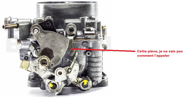

je reviens vers vous - ça ne s'améliore pas - ça roule mais c'est pas top
j'ai bien réglé mon ralenti, mais la pièce que je pointe en rouge (je ne sais pas comment l'appeler) est fainéante ou je ne sais pas comment dire
quand j'accélère elle a du mal à partir, comme si quelque chose la retenait, et quand je lache l'accélérateur elle a du mal à revenir , comme si quelque chose la retenait, (donc sensation de ralenti haut) alors que ce n'est pas le ralenti.
pourquoi cette pièce ne bouge-t-elle pas plus aisément ?

Il est normal que cette patte fonctionne "lentement" car il s'agit de la patte de frein de ralenti et comme son nom l'indique ce système a pour but de faire revenir le régime moteur au ralenti plus lentement pour éviter un "décrochage" de l'embrayage centrifuge lors d'un passage de vitesse...maintenant ce frein de ralenti peu aussi dysfonctionner et donc empêcher le ralenti de revenir au régime bas. Normalement un simple nettoyage des pièces doit suffire à son bon fonctionnement. :wink:

j'ai passé tout le carbu aux ultrason, il y a de cela 1 mois ou 2 - donc j'estime que c'est propre.
bon demain je me repenche sur ma "belle" elle a du mal à revenir au régime bas comme tu dis
j'avais balancer un coup de d'huile V33 pour essayer de faciliter cette manoeuvre
peut être changer le ressort de rappel d'accélérateur aussi à voir
encore merci ZAMZAM
Salutations 2chement sincères
Brun;0)

Le ressort d'accélérateur n'agit pas sur le frein de ralenti.
Et quand on nettoie aux US, ça sèche tout, il faut bien huiler tous les axes et tout ce qui bouge après... :mdr:
Mais une question se pose : ta voiture a bien un embrayage centrifuge ?

:salut: Oui peut être que le piston du frein de ralenti coulisse mal , si c'est le cas il faut le toiler au grain fin genre 200 , donc tu as un centrifuge parce que s'il n'est plus sur la 2cv tu peux aussi le supprimer .

Pour répondre à BOB41, d'après la photo
le ressort tire bien sur cette organe, non ? il me semble que je l'ai vu ça, non ?

Je l'appellerais levier de commande de frein de ralenti, (ou de dash-pot) !
Oui, le ressort de rappel de l'accélérateur actionne indirectement la commande du frein de ralenti à la décélération : quand tu lâche l'accélérateur, le ressort rappelle le papillon des gaz, mais le levier du frein de ralenti revient lentement, ralenti justement par le dash-pot. Comme l'a dit Zamzam c'est pour éviter que l'embrayage centrifuge ne débraye d'un seul coup laissant la voiture en roue-libre.
Mais si tu n'as pas de centrifuge tu peux supprimer cette commande. Essaie de faire tourner en supprimant ce levier, pour voir.

j'ai fait la manip et supprimer cette "tige" ça marche beaucoup mieux y a plus cette retenue calamiteuse au retour c'est top merci beaucoup encore

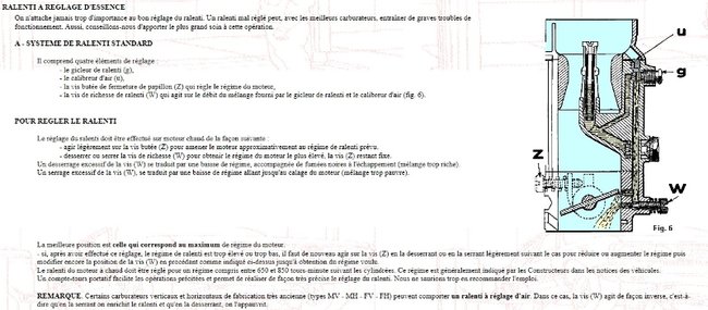

maintenant j'aimerai régler au top mon carbu richesse ralenti etc ...
y a t-il un tuto méga top over the wrold qui explique comment régler ?

Ben OUI, la doc SOLEX par exemple, :D est c'est universel:

je suis un piètre mécano - je ne comprends pas le schéma et ne vois pas de ressemblance avec un double corps SOLEX
du coup je suis un peu perplexe et perdu

regarde cest explication du fonctionnement t du carbu ,
azam76
Messages : 308
Localisation : LE HAVRE
Re: Carburation 2CV - Ralenti trop bas à froid (avec starter) trop haut à chaud (sans starter)
Message par azam76 »
simple corps ou double corps, le réglage est identique.
Il y a une vis de richesse et la butée du papillon premier corps. Faut juste ouvrir le papillon en vissant sa vis de butée, puis régler la vis de richesse pour avoir la vitesse la plus rapide, puis on déserre un poil la vis de butée, on recommence avec la vis de richesse, etc...
En général, au bout de 3 fois, le ralenti est réglé.
Manip à faire régulièrement, faut donc s'habituer à avoir un tournevis qui va bien dans la boite à gant :ptdr:
En fait, c'est plus facile à montrer qu'à écrire, et plus rapide.
