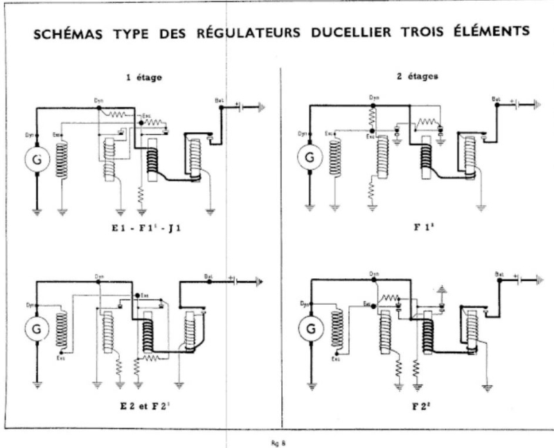

J'ai cherché sans résultat le schéma de principe du regu Ducellier 8325a ou B ou éventuellement Paris Rhone XT212 si quelqu'un avait le livre dont est extrait ces schémas.
ceux la ne sont pas les bons , il faut une trois éléments et 2 Résistances
