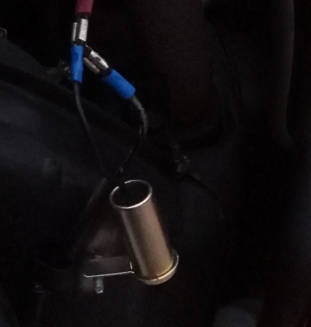

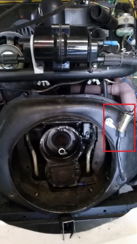

et je me disais aussi, le fait d'avoir déplacé le condensateur en avant de ma deuche c'est à dire à l'extérieur du boitier d'allumage, afin de faciliter son changement ( :lol: ), cela peut t'il jouer sur le fait qu'il puisse flancher plus vite?

samy a écrit :c'est effectivement un changement que tu peux faire sur le bord de la route, moyennant le démontage de la grille de ventilo, du ventilo, la bavette de protection, le couvercle du boitier d'allumage. Ensuite, un tournevis suffit à changer le condensateur
Sauf si celui-ci a été repositionné dans un endroit plus accessible !!!!
:megaphone: Deuche25 est demandé au parloir pour une explication illustrée !!
Bonjour amis deuchistes :D
voila une photo du condensateur que j'ai déplacé en dehors du boitier d'allumage, sur le carter d'air a droite du ventilo, il suffit de percer un petit trou, pour y placer une bonne vis, puis de brancher le condo normalement et de le connecter à la bobine avec une borne de connexion…
l'emplacement:

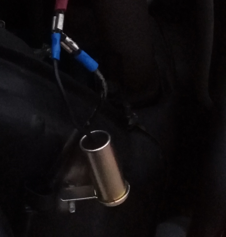

les connexions:
:laughing:
