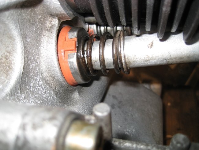

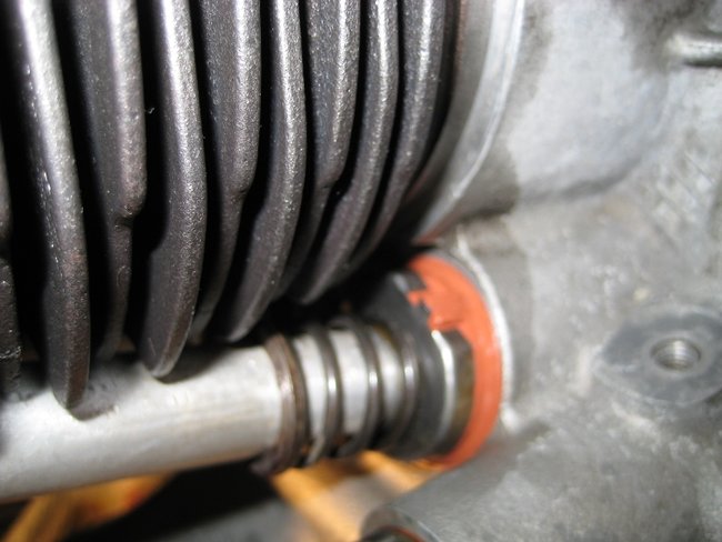

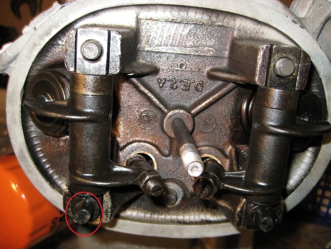

:salut: La suite de mon remontage de moteur m'amène aux culasse et joints lunettes , j'ai pris des vitton de chez Burton.
Montage de la 1ére culasse, donc rondelle , ressort , coupelle , joint et tube ressortant de 3 mm env , j'ai bien guidé les tubes enveloppes vers le haut
pour l'emmanchement dans le carter.
Vu que je ne suis vraiment pas sûr de moi comme d'habitude Image Image j'ai pris des photos, pouvez vous me confirmer le bon positionnement de tout et notamment de la bonne longueur des filetage de fixation de la culasse. :merci:
J'espère que vous aimez les photos Image
Messages : 11464
Re: Placement culasse et joint lunette
Sur la première photo ,je trouve tes joints mal centrer,ensuit sur la deuxième et troisième photos,
la c’est bon,pour les culasse ça a l'air bon, tu monte tes rondelles puis écrou,tu serre a la main pour approcher la culasse
écrou du bas puis avant et arrière,une fois ta culasse serrer en approche, tu fait un prés serrage 1.2 kg dans l'ordre de serrage avant ( coté phares)
arrière coté (batterie), puis le bas coté châssis, et deuxième serrage toujours dans l'ordre, a 2.3/2.5 kg maxi. :salut:
