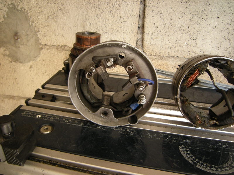

Messages : 11547
Re: AZA 1967 - Allumage oxydé, fils dénudés, je suis perdu...
Voila deux photos celle avec l'induit a coté est neuve refaite part MCDA .
l'autre et a rénover .

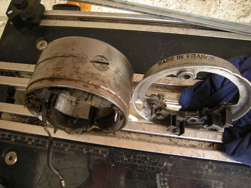

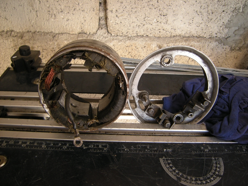

Bon bah impossible de sortir le cylindre avec le bobinage, j'ai tapoté autour, tout le tour même, ça bouge pas d'un poil....
Je vois la fameuse vis à démonter a l'outil spécial sur le dessus.
je crois que je vais devoir acheter l'outil ou me le faire preter...
Merci,
Mickaël
mikl1616 a écrit :Bon bah impossible de sortir le cylindre avec le bobinage, j'ai tapoté autour, tout le tour même, ça bouge pas d'un poil....
l
Il faut te servir des angles d'un liteau de 30 cm environ que tu coince dans les fraisures de ces fameuses vis de maintien des pôles en tapant un coup d'un côté un coup de l'autre avec le liteau comme un chasse à 45° (vers la sortie !)
Messages : 11547
C'est pas de déposer l'induit que çà sortira mieux . Essaie de lui mettre du dégrippant tout le tour,
et sert toi des vis des pôles inducteur pour le taper de chaque coté pour le déboiter . :salut:

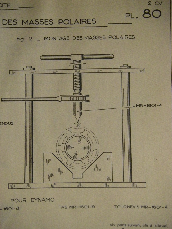

Message par Fredjojo »
Si vous avez une dynamo 7276 sur votre AZA AZAM vous pouvez toujours jeté un oeil sur ce document que j'ai commencé et non finalisé , celui du régulateur est en cours et sera mixé avec celui la .
apres cela vaut ce que ca vaut et chacun est responsable de sa tartine
https://we.tl/8cdgEXPnwE
Waouuu ! :shock: du grand art ton document :pouce: les RTA peuvent aller se rhabiller. :hehe:
