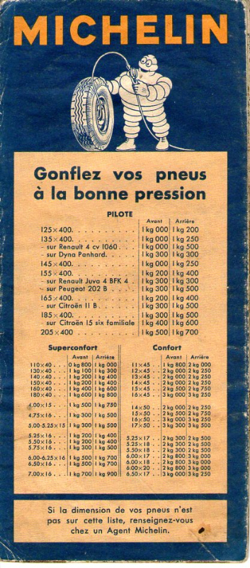

Voici la réponse officielle de Michelin, de l'époque : 1950.
Mais perso dans les 125x400 Pilote de ma A je mets 1,2 à l'AV et 1,4 à l'AR. 200 grammes de plus ça ne fait pas de mal...
