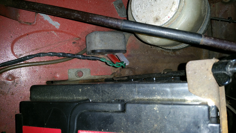

Le problème des fusibles est résolue , il suffisait juste de nettoyer les contacts et les resserrer un peu , par contre la centrale clignotant est bien HS et ce que je trouve sur le net ne semble pas correspondre a la mienne !!!!
photo central cligno 2 cv

ma centrale ne comporte que deux fiches alors que celles vu sur le net en ont minimum 3 !!!!
Si quelqu'un pouvait éclairer mes lanternes :enerve2: .....
merci

bon je n'y connais pas grand chose,
mais ma centrale a 3 fiches, mais 2 seules sont utilisées.
si cela peut rassurer au aider...
bon courage

Sinon tu a celle la deux fiche pour clignotant avec ampoule a led. https://www.cdiscount.com/auto/visibili ... 76849.html

Suis le lien dropbox de crocus dans ce post
https://www.forum.2cv-legende.com/viewt ... =14&t=9437
certaines ont même une quatrième broche pour la Masse
+ venant soit du bouton warning , soit du + après contact , sur certain modele directement du + batterie
C vers le commodo
R pour la lampe tableau de bord si equipé , toi non
la puissance est indiqué dessus
si pas de warning 2x21W suffit
sinon 4x 21W + Lampe temoin comme la carrée
