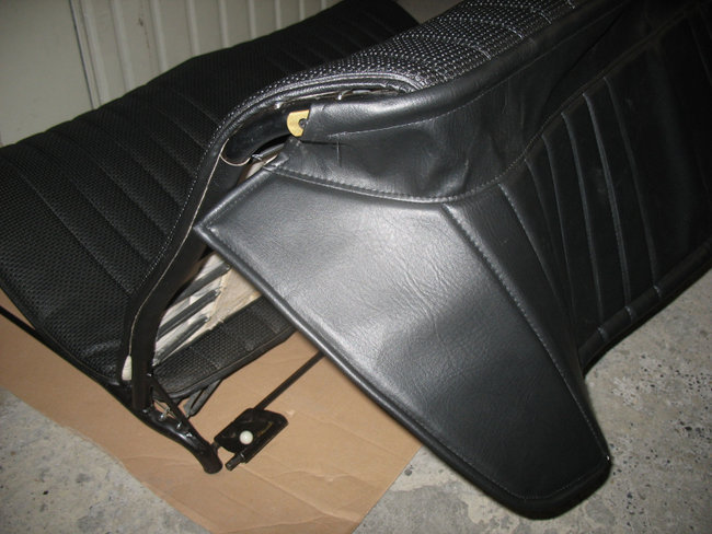

Si ta sellerie recouvre tout les sièges de la banquette arrière et masque la barre du haut du retour du dossier, cela veut dire que cela occulte les 2 trous percés sur le tube de la banquette (très souvent pré-percés en usine pour une grande majorité de 2CV).
Bref, si tu perces la housse, tu risques au final qu'elle se déchire car en s'asseyant à l'arrière, cela va tirer sur la housse. Peut-être faire un trou un peu plus grand renforcé avec un oeillet ayant suffisamment de jeu pour que cela ne force pas dessus.
Sinon, je ne vois pas bien comment adapter une plage arrière.
Tu as la vidéo mise par Ricman41, mais vu ce que tu décris, cela risque de coincer.
Voilà une photo de comment se présente le montage normalement avec une housse en skaï basique d'origine (sur ma 2CV6 de 1983) mais qui ne recouvre pas la barre en métal où vient se fixer la plage arrière côté banquette.
Si ça peut t'aider...
