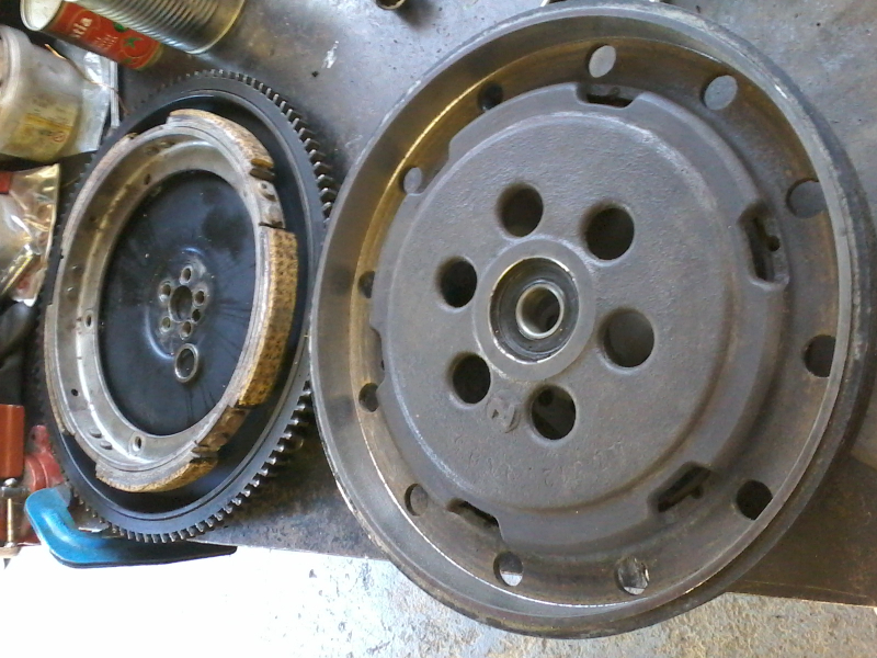

Voilà, il y a quelques temps je vous avais parlé de la couronne centrifuge que j'ai faite refaire avec des garnitures de 3 mm . Dernièrement vous avez peut être vu le voile sur le plateau de la couronne centrifuge, eh bien le voile était dû au fait que la couronne forçait tout simplement. Cet après midi, malgré les 37 ° à l'ombre, je suis allé voir un atelier de rectification pour voir si il était possible de retoucher les garnitures au tour. Après réflexion on a décidé de rectifier de 2 /10 ème de mm le tambour lui même. Il y a de la matière et on garde les garnitures intactes. Maintenant la couronne se place sans forçage dans le tambour...un problème de résolu ! Et gratuitement en plus. ..il y a encore des pros sympas ! :bis:
Une photo de l'ensemble

Re: Les grandes manoeuvres - restauration moteur 2cv azam
Salut Jean marc , je te répond un peut tard ,les vacances oblige
Pour ton voile du volant, même que ta couronne force sur le tambour centrifuge ! elle ne doit pas le faire tourner comme il tourner !!. ( voir les roulement pilote et tambour.
L e soucis c'est que l'embrayage centrifuge était en prise , la couronne pouvais pas s'ouvrir du au mâchoires trop épaisse ,quant il refont les garnitures
il monte pour la plus part des garnitures de 4mn , il faut des 3.5mn.
Du fait d'avoir rectifier le tambour centrifuge , tu risque d'être en merder plus tard, un tambour centrifuge Citroën tolère aucune rectification
c'est bien sur le moment , ta couronne rentre , mais tu risque quant la garniture va s'usé un peut elle s'ouvrira pas suffisamment pour entrainer le tambour
disons que ton centrifuge durera la moitié de çà vie en gros, et sil a trop rectifier il marchera plus du tout ,tu accélèrera ta voiture avancera pas.
Salut René
J'espère que les vacances ont été bonnes ! Tu n'arrives pas en retard car je n'ai pas encore démonté entièrement le bloc moteur. Merci pour tes remarques.
Pour le volant regarde la petite vidéo faite après avoir sorti le moteur : elle tourne sans voile. J'ai remplacé le roulement lors du remontage.
Ce sont des garnitures de 3 mm que j'ai fait installer , mais avec le léger jeu qui existe entre la couronne métallique et la patte de chaque garniture j'arrive facilement à 4 mm, du coup ça force pour rentrer.
L'idéal, mais c'est plus cher et pas forcément le mieux, eut été de mettre une couronne neuve...Vu la rectification faite, très faible, environ 5/10 ème de mm, je pense que ça marchera. Après je suis toujours à temps de remettre une couronne non rectifiée, une fois que les garnitures ce seront faites si ça se met à déconner...

Que pensez vous de la couronne centrifuge ? Bonne ou pas bonne pour le service ?

Mon avis sur ta couronne , si tu a était obligé de rectifier le tambour pour quelle rentre correctement c'est quelle et trop épaisse,
si elle est trop épaisse avec des mâchoires de 3mn ; c'est que les lamelles son déformer.

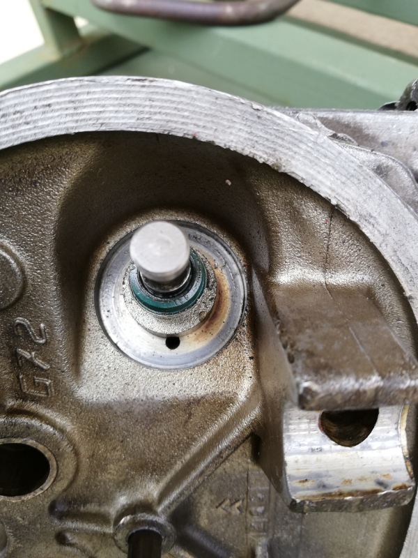

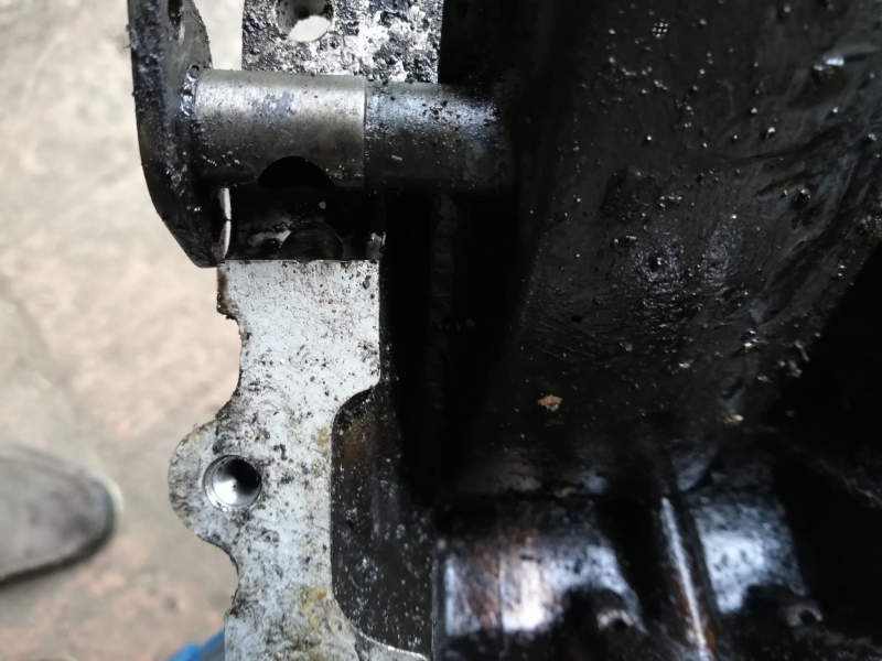

J'ai déshabillé le moteur, sorti les carters pour avoir accès aux tuyaux des culasses. Quand j'envoie de l'air par les tuyaux au niveau des joints doubles en bouchant un côté, de l'huile sort par le centre de l'arbre à came et inversement.Puis j'ai démonté la culasse restée sèche après que le moteur ait tourné. J'ai ôté le culbuteur correspondant à l'entrée d'huile et dégagé le trou de circulation d'huile. Je pense avoir trouvé le problème car en injectant du dégrippant par le trou de la culasse, rien ne sort par l'orifice côté ressorts de soupape. J'ai testé deux autres culasses de la même manière et le dégrippant sort bien de ces orifices pour ces culasses, cela veut donc dire, que pour ma culasse, le trou est bouché
Comment faire pour le déboucher ? L'air comprimé semble insuffisant
Il faut que je récupère absolument ce conduit, je ne me vois pas refaire faire une culasse entièrement comme j'ai déjà fait. Je ne suis pas très serein là ! :(
La deuxième culasse , c'est pareil, trou bouché
Je ne risquais pas de voir l'huile arriver ... Bon j'ai plus qu'à acheter des culasse neuves...

l'huile doit monter jusqu'à la culasse, sinon le soucis et plus bas , ( ta pompe )
- lucky40
- Messages : 3736
- Ma deuche : AK400 76
- Localisation : Haute Lande
René,
Je ne crois pas que tu ai bien compris.
La pompe à mon avis est bonne. Les tuyaux jusqu'aux trous des culasses sont ok. Pour moi, le circuit est bon sauf au niveau des culasses. C'est bouché dans la culasse.
D'où ma question : Y a t'il un moyen efficace pour déboucher le conduit des culasses ?

- lucky40
- Messages : 3736
Les trous sont libres :
A l'usine ils ont bien dû passer un forêt pour percer ? Peut être que je peux le faire aussi ?
