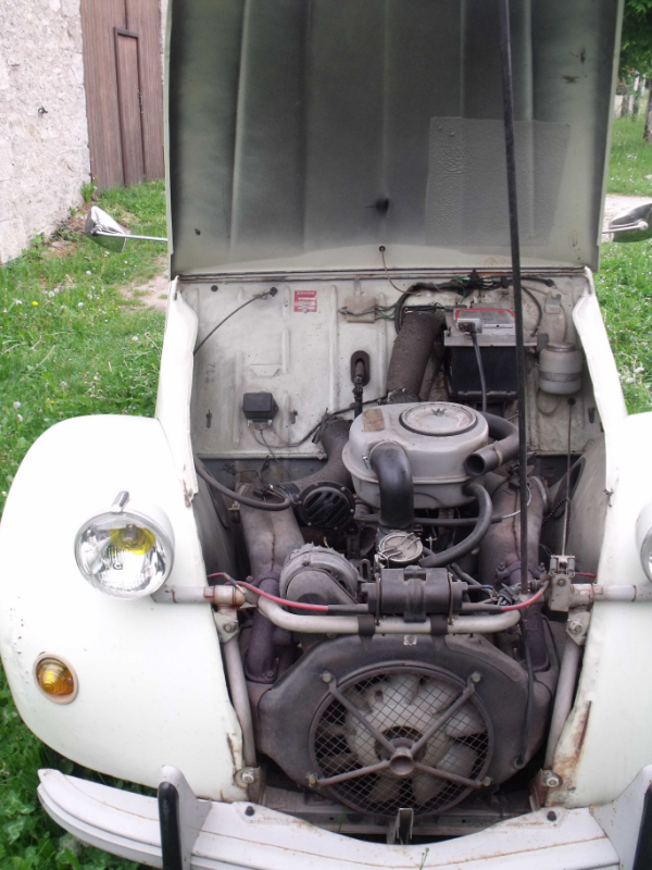

Bonjour tout le monde,
Voilà afin de nettoyer et te donner un petit coup de neuf au moteur en extérieur...
Quel produit me conseillez vous ?
Et la méthode ?
Bien-sûr sans enlever le moteur....
Merci à vous, et si possible un produit que l'on peut mettre sur les durites les tuyaux et tout... Sans dégradation bien-sûr....
Merciii

Avec du simple pétrole pour poêle, et un jet d'eau, pulvérisé partout, un pinceau à poils durs et zou....

Tout dépend de l'état du moteur, mais moi j'utilise un super degraissant en bombe de chez wd40
https://www.bricodepot.fr/catalogue/deg ... l/prod839/
Tout est nickel ensuite
Mais je n'ai pas non plus 30 ans de graisse accumulée.
Ça s'applique partout sans danger. Tout est sec et propre après.
Ne pas appliquer sur l'alternateur, c'est tout. Sinon partout ailleurs sans danger

Merci a toi je vais tester ça, on peut s'en servir pour les gaine de chauffage aussi ?
Mon moteur...

Je l'utilise pour tout. Freins, moteur, chauffage, boite de vitesse, radiateur d'huile, mes mains, mon carrelage en dessous de la voiture, tout !
Prévois qq bombes mais tu verras, le résultat est nickel.
Ça degraisse et ça te rend les surfaces toutes propres et sèches.
