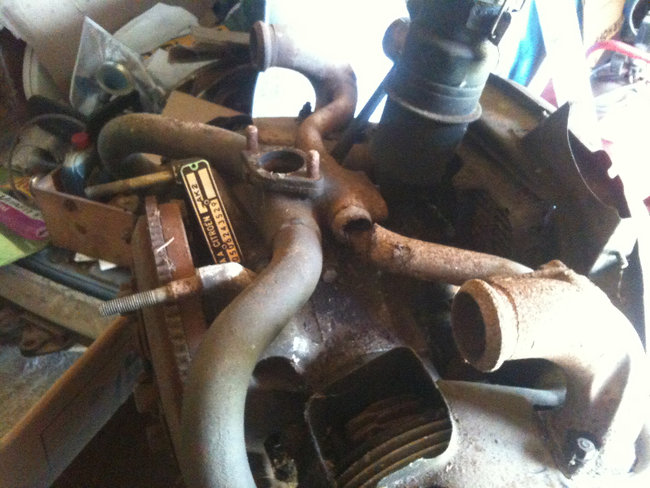

Bonjour voilà je ne sais pas ses quoi comme.moteur de 2cv je voudrait bien savoir ce que sais à quoi on le reconnaît pour connaître le type et le nombre de cv car la plaque du moteur et casser en deux

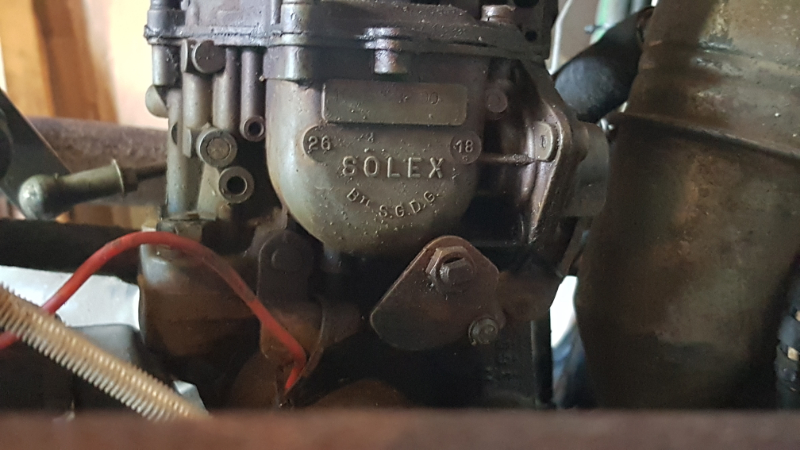

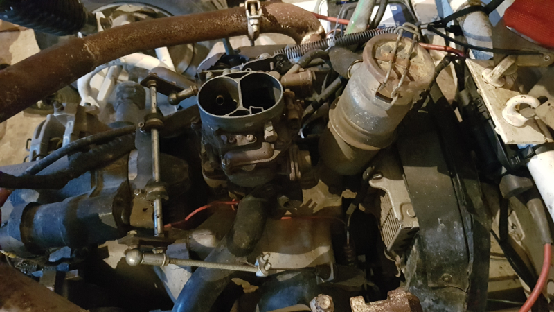

Slt je ne connait pas lanner jai que le moteur jai pas de 2cv je voulais savoir les caractéristiques mais vu que ma plaque rifter et cassé j'ai que le long numéro et rien d'autre j'ai un carburateur de 26/18 et un carburateur double cor et le filtre à huile à l'extérieur si sa peut vous aider

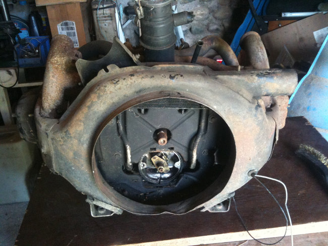

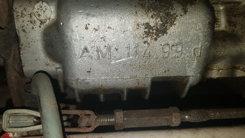

Voilà pour plus de photo hesite pas merci

:plus1: le 435 non plus sans filtration. J'opte pour un 602.Avec un double corp je ne vois que ça, ou peut-être un visa 652 ,mais attendre
d'autres avis.

Pour moi 602

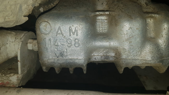

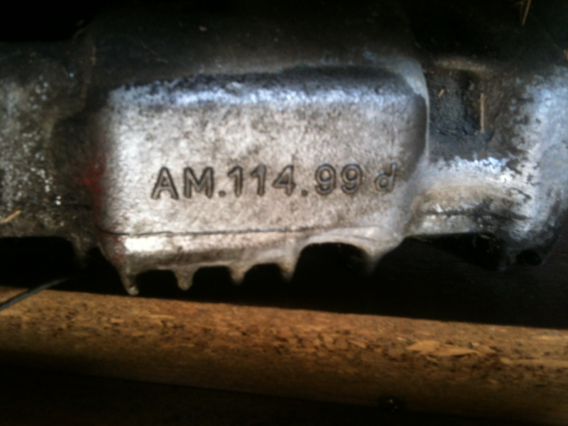

Vu que sur le carter est marqué AM114 99 je verrais bien un moteur
deuxième génération d'ami 6

D'accord esque ses normal que sur les carter les 2 numéro son pas les même

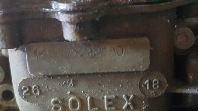

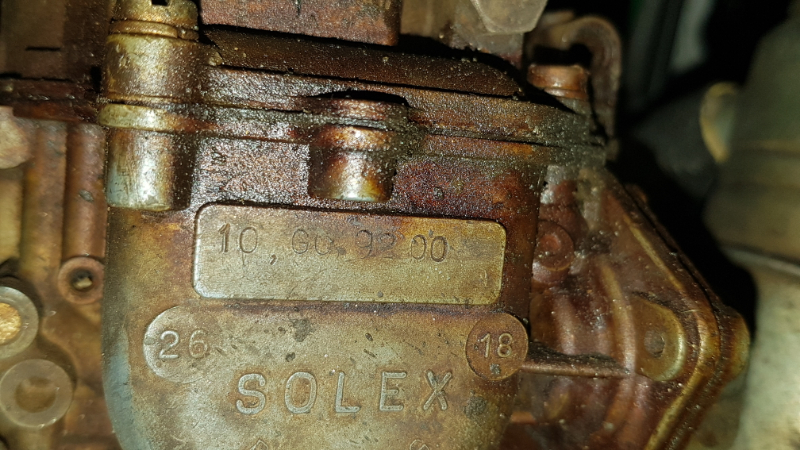

RICMAN41 a écrit :Merci d'écrire les chiffres et lettres qui sont dans le rectangle rouge se qui permettra de dater la fabrication du carburateur .

Un petit coup de dégraissant/nettoyage dessus, n'aurait pas fait de mal pour faciliter la lecture pour ceux qui t'aident ... Ou tout au moins une photo plus .... explicite !Cyprien a écrit :Voila
Merci pour eux !

Pour moi pas de doute AM 144 99 Ami 6 deuxième génération

Oui ses bien sa

RICMAN41 a écrit :carbu date du 10 juillet 1970 si le chiffre après le G est 0 .
Le carburateur double corp sort sur l'ami 6 en mai 68,je pense que tout ça correspond

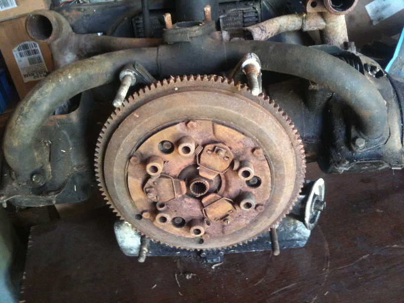

bonjour , j'ai les memes numeros sur les carters moteur , par contre j'ai un manchon au niveau carter tole de l'helice ventilo . il manque la pompe a essence , l'allumage, l'araignee est bouffee .je ne sait pas quel est ce moteur et a quoi il correspond .si vous avez une idee car je voudrais trouver les pieces manquantes. merci a vous .
a tres bientot.
