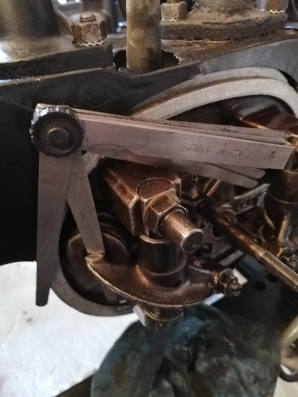

Le rectifieur a tout repris à zéro, c'est à dire qu'il fait une deuxième rectification des sièges de soupapes après avoir usiné les guides et les avoir remis en place. Pas de souci de ce côté là.
Voilà ce que je viens de faire :
J'ai contrôlé l'allumage électronique, il était bien en place, j'ai quand même sorti le boitier pour vérifier que j'étais bien en position n°2, C'est bon. J'ai bien regardé les tiges en bout de l' AAC pour voir si j'avais bien les deux aimants, c'est bon. J'ai donc recalé le boitier et fait faire plusieurs tours au moteur, tout semble OK, la led s'allume au moment précis ou la pige pénètre dans le volant moteur, à chaque tour.
J'ai sorti les couvre-culasses et vérifier les calages des culbuteurs , j'avais 0.20 +/- 0.02 mm sur les culbuteurs d'admission, la cale de 0.25 ne passe pas. J'avais 0.25 +/- 0.02 sur les culbuteurs d'échappement, j'ai recalé à 0.20 ,la cale de 0.25 ne passant plus.
J'ai remonté, au passage, j'ai trouvé pas mal de noir à l'intérieur des couvre-culasses, signe d'une mauvaise combustion certainement :???:
J'ai relancé le moteur ; il a démarré au quart de tour avec un peu de starter qu'il m'a fallu de suite remettre en position médiane puis enlever au bout d'une minute, ça tournait plutôt rond, et puis avec un peu d'accélération, la pétarade est revenu et le moteur s'est mis à boiter , prendre de faux ralentis, accélérer tout seul , bref, fonctionnement complètement erratique !
Il reste la piste de l'araignée, J'ai pas mal d'essence qui coule par le trou d'évacuation de la pipe d'admission:
Après je vais vérifier les compressions quand même, prochain travail avant de démonter l'araignée...
Je vous tiens au courant :salut:
