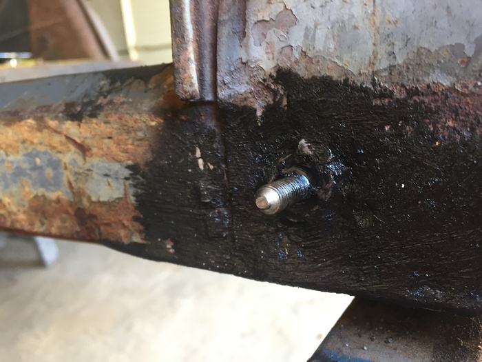

pour ma part, il s'agit plutôt d'un problème au démontage.
En voulant retirer l'aile avant gauche, je n'ai pas pu retirer l'écrou de bas de caisse (celui qui solidarise le bas de l'aile à la caisse). Plus exactement, l'écrou est resté solidaire du boulon qui, maintenant, semble tourner fou (moi aussi, d'ailleurs). Du coup, je n'arrive pas à retirer l'aile sinon en démontant le pare-chocs avant.
Ce fameux boulon de bas de caisse ne montre pas sa tête. Donc, pas moyen de le désolidariser de son écrou.
certains d'entre vous ont-ils été confrontés au problème ?
Merci d'avance.

hélas cas récurent,la tête est dans un repli de la tôle et inaccessible,donc en graissant je fait avancer un peu l'aile jusqu'à ce que l'enfourchement sorte

Ribouis a écrit :....Plus exactement, l'écrou est resté solidaire du boulon qui, maintenant, semble tourner fou (moi aussi, d'ailleurs). Du coup, je n'arrive pas à retirer l'aile sinon en démontant le pare-chocs avant.
Classique! Bas de caisse bouffé par la corrosion, le boulon prisonnier n'est plus maintenu et tourne dans le bas de caisse... Une chirurgie métallique s'impose... :roll:

C'est un problème récurent se foutu écrou prisonnier de sa vis , qui tourne sur elle même du faite que la tête à disparue attaquée par la rouille :enerve2: ,pas de véritable solution pour remédier au problème hormis de tout découper et de changer cette partie de caisse , faudrait il encore trouver cette fameuse partie et y passer quelques heures voir plus :( .

Tu fais deux encoches sur une barre ronde (si tu n'as pas de barre carrée). Tu soudes cette barre bout à bout sur le bout du boulon. Tu laisses refroidir. Tu envoies du dégrippant et tu chauffes l'écrou. Tu réessayes de desserer.
Salutations :tchin:
Âge : 58
Re: remontage des ailes avant 2cv
Comme on l'a dit, défaut récurent...
En attendant de réparer, je l'ai fait sur plusieurs voitures, j'ai mis un boulon traversant.
Marc 77 a écrit :faudrait il encore trouver cette fameuse partie et y passer quelques heures voir plus :( .[/i]
Non, pas besoin d'avoir la tôle d'origine. On découpe un rectangle dans la tôle latérale d'auvent (c'est son nom !), on découpe le même rectangle dans une tôle neuve sur laquelle on soude une vis, et on le soude à la place. Meulage, apprêt, peinture...
Et voilà...
Sur ces photos on voit bien qu'avant la réparation il y avait un boulon traversant : on voit le trou dans la tôle ! (Et c'est pas moi qui l'avais fait sur cette voiture :mdr: )

Merci à tous. Je ne pensais pas que mon problème drainerait autant de réponses apportant autant d'informations utiles.
J'ai pu tirer l'aile en graissant un maximum (avec l'aide de mon épouse; qu'elle en soit remerciée ici).
Evidemment, j'ai trouvé de la rouille perforante et ai commencé à meuler. Mais je n'en suis pas encore à découper, d'autant moins que je n'ai rien pour souder à la place et ..... que je n'ai jamais soudé de ma vie (si ce n'est l'accélérateur sur ma moto).
Toutes vos photos et explications sont particulièrement intéressantes pour la suite.
