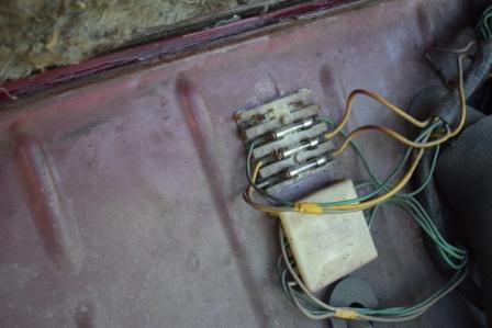

Re bonjour, ma compétence étant toute neuve et donc incomplète j'ai confié ma deuch à mon garagiste Citroën pour la recherche de ce problème de voyants éteints. Il a démonté entièrement le tableau de bord, vérifié les fils et … miracle ça fonctionne mais on ne sait pas pourquoi. La difficulté est que le système électrique comporte deux boîtes à fusibles, dont on ne trouve pas la doc. Quelqu'un aurait-il le schéma de ces deux boîtes ? Cela ne semble pas courant.

Tontonguy as tu un capteur de marche arriere sur le boite au niveau du support ?
tontonguy
Messages : 56
Enregistré le : 07 sept. 2018, 18:11
Ma deuche : 2CV AZ Charleston
Date de naissance : 25 mars 1940
Localisation : Dordogne
Re: voyants tableau de bord 2 cv
Message par tontonguy »
bonsoir, les Belges ont gagné face aux Suisses donc je reviens !! Je n'ai pas de capteur de marche arrière, Fredjojo. Et voici une photo des deux boîtes qui ont normalement chacune leur couvercle. Cela semble vraiment d'origine. Bonne soirée, nuit ?

Bonjour, voilà mon garagiste a trouvé tout fonctionne. Le précédent avait sérieusement mélangé les câbles. Un incapable quoi !! Merci pour votre aide, bon dimanche.
