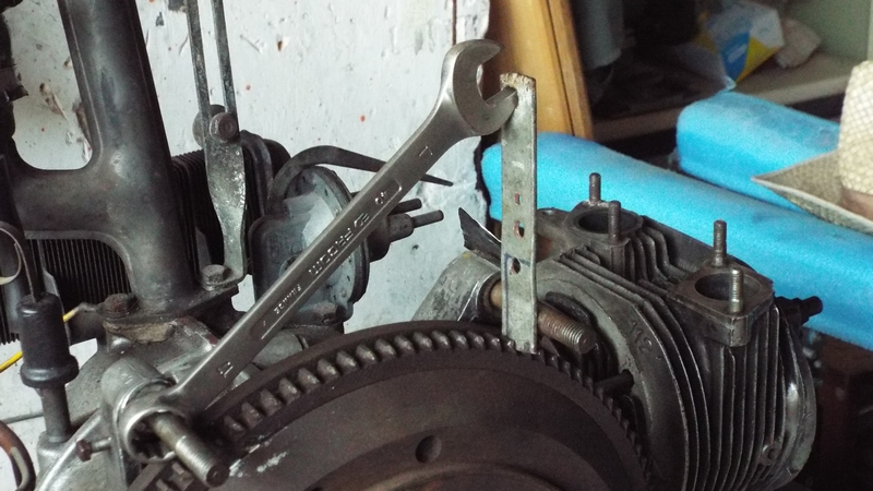

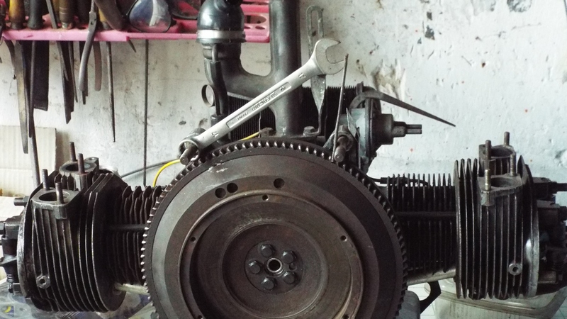

Un montage tout c.. heu ! tout simple pour bloquer le volant moteur pour le démonter ou le remonter, quand on n'a que deux mains.
Un bout de fer plat avec un trou et une clé à oeil de 17.
