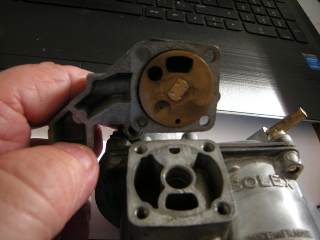

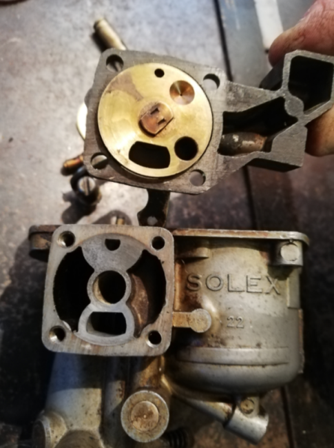

sur les trois systèmes de starter que j'ai démonté, 2 sont montés ainsi :

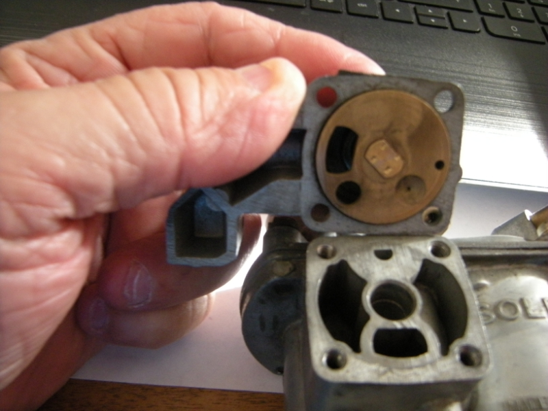

et l'autre est monté ainsi à 180 ° donc :
les deux photos sont en position starter tiré à fond
Quel est le bon montage :???:

Vue la forme des lumières des parties fixes et mobiles, il semble évident que la photo2 représente le bon montage...
Re: Sens de montage starter 2cv : Une colle visiblement
François44 a écrit :Vue la forme des lumières des parties fixes et mobiles, il semble évident que la photo2 représente le bon montage...
C'est bien ce que j'ai pensé mais j'étais perturbé par le fait que deux carbus sur trois étaient monté avec la lumière en haut !

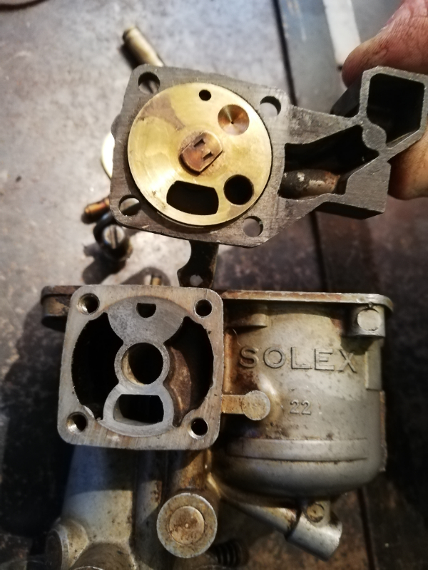

Document très intéressant . Au vu d'un des plans, j'en déduis que la position du disque de starter est bien celle montrée sur la deuxième photo.
Messages : 11547
Oui je confirme la photo n 2 c'est le bon montage. Comme François ta déjà dis plus haut .
Pour les carbu 26/28 le disque , le petit trou doit être dirigé en haut stater tirer a font , et starter repousser le trou va vert l'avant de la voiture. :salut:
photo n 1 starter repousser ,
photo n 2 starter tiré a font .
voila plus clair ,c'est transparent :ptdr:

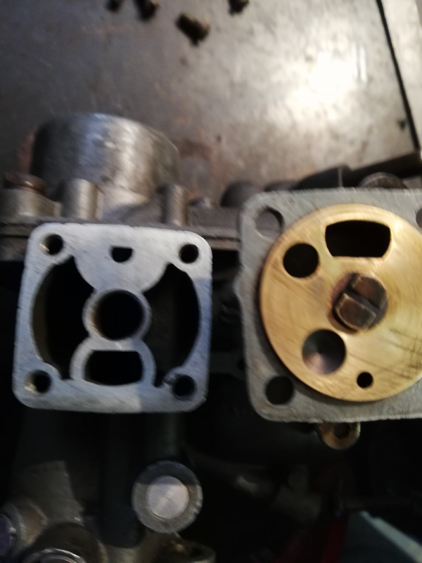

je prends le post en cours (et en retard) et en même temps, la réponse à la question demandée, est simple.
1 - Les petits trous sur la glace de starter, c'est l'arrivée d'essence.
2 - Les grands trous, c'est l'arrivée d'air et la sortie de mélange air-essence
Sur un 26 ou 28, l'arrivée d'essence pour le starter se fait par le haut, par le couvercle.
Donc, les petits trous en haut et les grands trous en bas.
La bonne réponse est donc :
