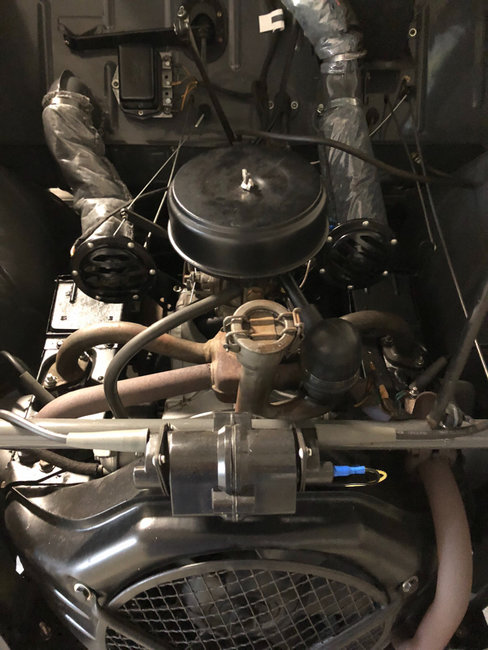

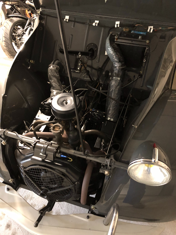

Tiens c est l occasion de donner des nouvelles après avoir mis à la retraite l ancien klaxon anémique remplacé par deux avertisseurs accessoires SANOR neufs, mais contemporains de mon AZAM.
Elle pouette bien maintenant ;)

Bon les deux avertisseurs sont montés en parallèle et non en montage ville / campagne. Je ne sais d ailleurs pas si en 65 cela existait encore.

Le commodo doit avoir le contact libre ca fait juste un fil a tirer .....

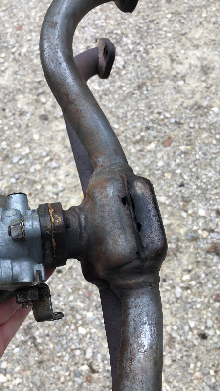

Un peu de boulot sur la deuche. Le réchauffeur sur l’araignee est percé...
Va falloir mettre les mains dans le camboui.
JG

Tu vas devoir boucher les trous à la brasure.
Mais ça risque de se percer un peu plus loin, et si ça se perce à l'intérieur entre les parties admission et échappement, c'est mort !
Il faudra sans doute changer la tubulure. On en trouve régulièrement en bourse. Attention à ne pas la confondre avec celle de Dyane 425 ou d'AMI 6 :shock: Prends bien les cotes.

La grangrene est la!

Et bien pour l instant je traîne... je n ai pas encore traité cela ;)
Le week end dernier j ai changé l’echappement, les deux silencieux n’etant pas complètement étanches eux aussi.
On pense gagner du temps en sauvant quelques pièces qui paraissent ok lors de la restau.... et on passe quelques heures à redemonter ensuite pour changer!!!
J en ai aussi profité pour redemonter le petit carburateur 28cbi et le nettoyer de fond en comble dans un bain ultrason. Et je dois dire que le décrassage est top.
Mais pour l araignée, ce ne sera pas encore pour ce week end!
