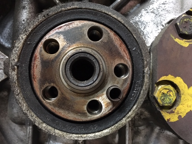

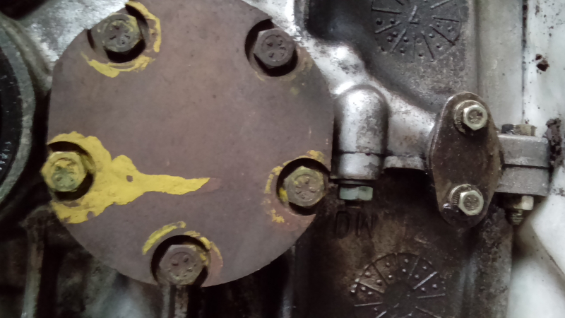

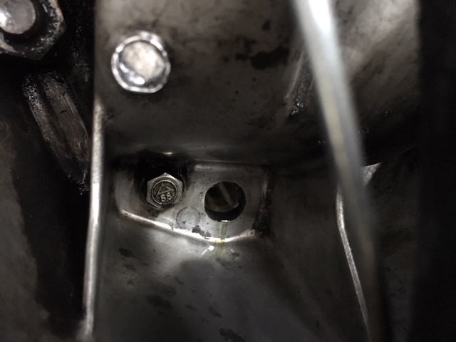

Enfin depuis quelques semaines je me suis mis à séparer moteur-boîte pour trouver la causse de cette perte d'huile.
En haut tout parait sec mais vers le bas on voit apparaite un petit passage d'huile de boîte (couleur vive).
Qu'en penser vous?
J'ignore comment agir. Mais je n'arrive pas à insérer quelques photos ( je suppose mon navigateur...)[img][img][/img][/img]
Merci de vos conseils,
Philibert

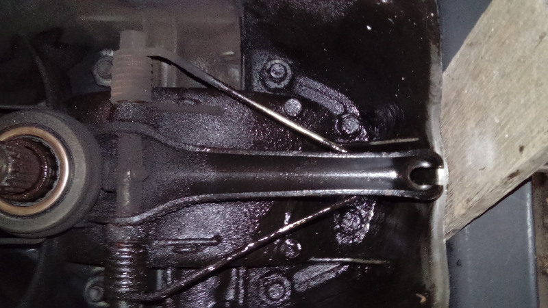

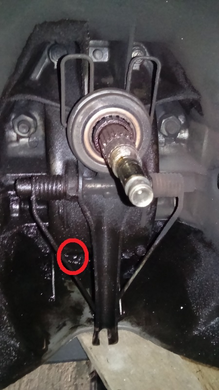

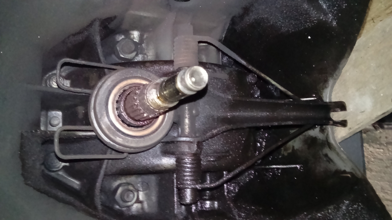

il faudrait déjà faire un nettoyage de ta boîte pour y voir plus clair , enlèves ta butée qui est maintenu par l'agrafe sur ta fourchette et mets un bon coup de dégraissant partout .

La boîte est plus propre, je ne vois rien d'anormal. Puis je vérifier la tension des boulons?
[img] [/img]
[img] [/img]
- RICMAN41
- Messages : 3325
- Âge : 53
Re: perte huile boite 2 CV

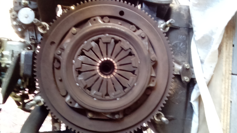

Ton bas moteur à l'avant est huileux aussi (boîtier d'allumage) .
- renato13
- Messages : 11465
- Ma deuche : azlp grise 1960
- Localisation : istres

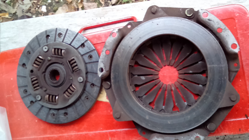

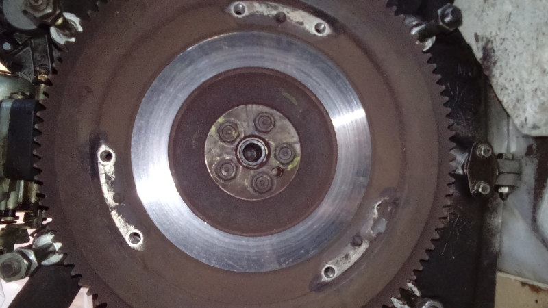

Moi aussi je pense a ton joint spy ou plaque de la pompe a huile , dépose ton embrayage et volant moteur ,et montre nous des photos
sans rien nettoyer , pour que l'on puisse voir d'ou çà fuit .

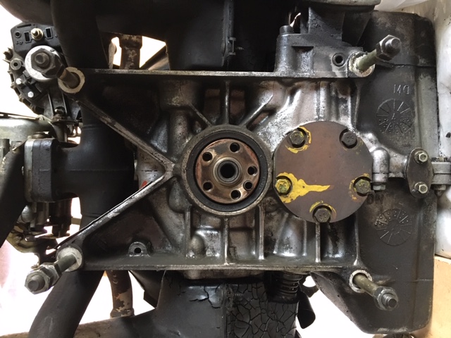

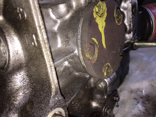

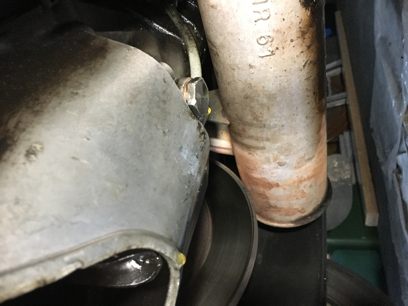

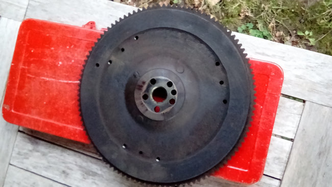

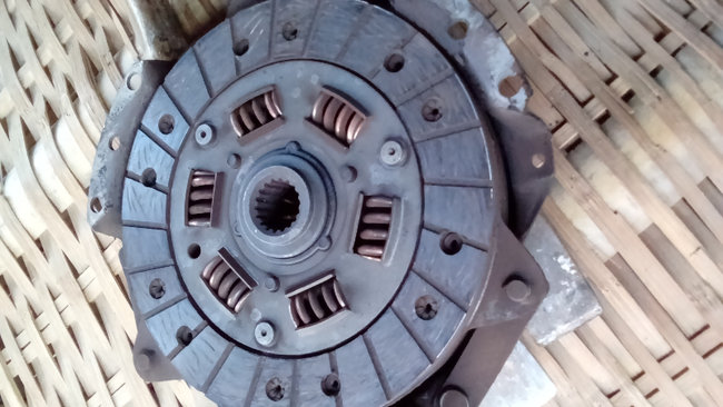

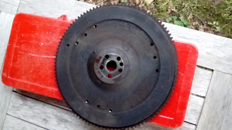

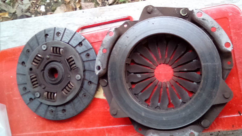

J'ai déposé le moteur mais le tout semble sec. La perte doit se situer à l' arrière puisque mon chassis (que se suis en train de libérer) est gras au niveau de l'essieu avant. Comme déja formulé il y a une passé de surpression. Je suppose que certains joints ont souffert. Je ne trouve aucune fuite, mistère!

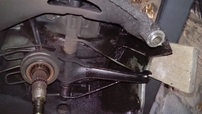

Old2cvman writing......I am bemused sitting here reading some of the complaints members of the Forum...post...
The latest being concern about a few drips of Oil from under the Gear box Bell housing area...the way some folks describe.. there problems,
I would intemperate as if they were losing Oil by the GALLONS, I refare now to the Clutch fork mechanism photographs....its better to see oil on the fork mechanism, than a chrome finished dry area , being as the Clutch pressing operation , is used as much as the braking system.... lubrication is better than dry friction.

Oui c'est bien sec ,le filtre a huile comment il est ? , et le contacteur témoin de pression huile pas de trace !!!

Je ne comprends pas bien; Il y a le carter de boîte qui et gras, donc fuite d'huile (j'ai le même problème) pourquoi chercher la fuite côté moteur ?

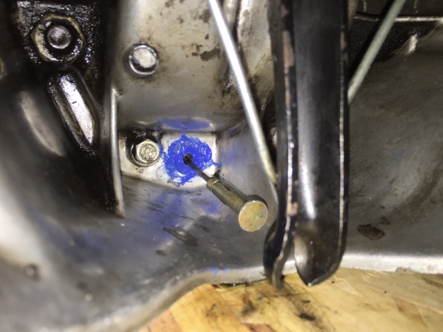

La période de Noël = periode d'observation à la recherche de la causse de perte d'huile au niveau de la cloche.
Et voilà enfin la fuite trouvée dans l'ouverture pour le passage du cable d'embrayage, un problème d'étanchéité.
J'ai bien dégraissé et j'ai placé une rondelle de robinet en caoutchouc du même diametre apres avoir appliqué du Loctite blue.
Et le resultat est
Encore une fois de plus, qui cherche qui trouve!
Philbert

Je ne vois pas bien pourquoi il y aurait une perte d'huile par cet orifice, qui est juste un guide pour le câble d'embrayage :shock:
