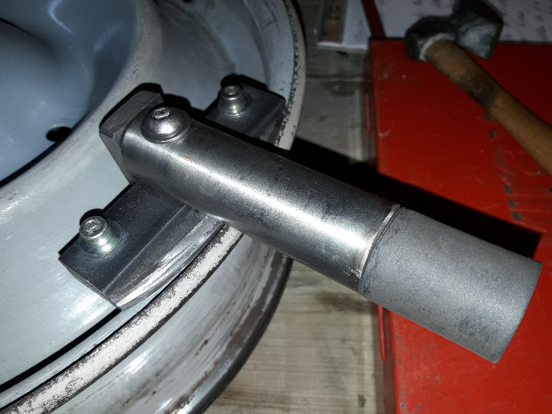

Comme il faut que je passe en peinture les jantes de la Panama , une vérification de ses dernières s'impose et quelques coups de trottoirs ont laissés des impacts , donc ce matin confection d'une cale à redresser les gorges des jantes de 2 cv ,
Le principe tailler un fer plat de la forme de la gorge de votre jante ,pour pouvoir frapper et redresser la gorge ( pour les cas graves chauffer au chalumeau la gorge )
En position .

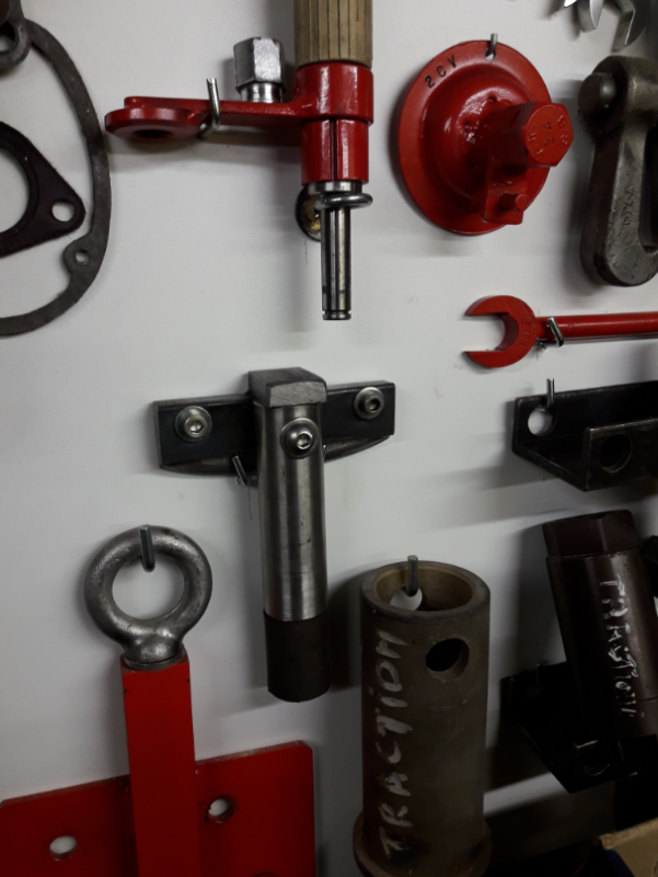

Et hop au tableau ,,,, c'est plus beau :pouce:
