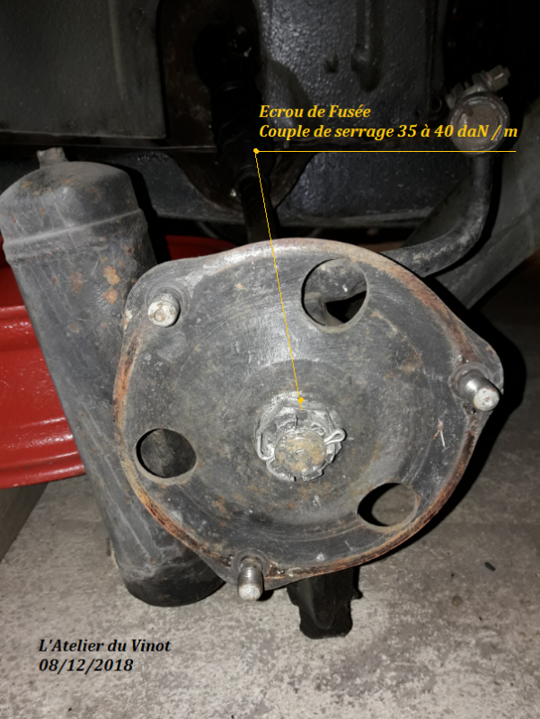

Quel couple de serrage pour l'écrou de fusée
[/i]
Re: Couple de serrage tambour sur la 2cv Panama
C'est l'écrou de fusée.
Couple élevé : 35 à 40 daN x m.
Tu prends un tube d'au moins 1 m. de long et tu appuies fort, c'est bon ! C'est comme ça que je fais...Et comme il y a la goupille, ça va pas se desserrer :shock:
Attention, coté droit, pas à gauche jusqu'en septembre 1954.
Je te rassure c'est comme qui dit la photo d'avant
( du coup j'ai modifié le texte et la photo )
