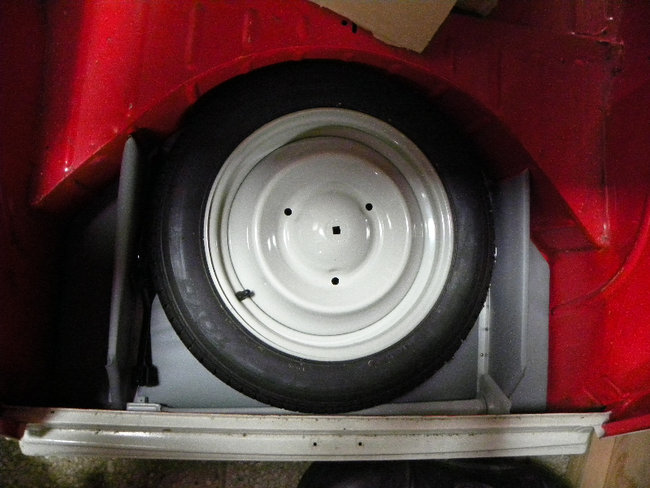

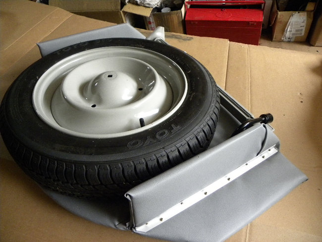

Je voulais juste vous faire partager mon installation que je me suis faite pour mon fond de coffre...habillage en skai gris, sur doufline, un bout de rail, quelques vis et pour insoler le dessous du bruit, de l'isolant parquet
C'est pas le truc du siècle, mais je trouve le résultat pas si vilain, ma manivelle est bloqué sur le côté, et le tout de la largeur du cric.
Je vous laisse à vos avis...
Aménagement en place

Je trouve cela très sympa personnellement..... :pouce:
Ne te reste plus qu'à te faire un fond plat sur le dessus.... :tchin:

Exactement la même remarque que Gilles10 : ça rend bien ! Et je verrai bien en effet une petite plaque pour fermer le tout (avec des charnières pour l'ouverture par exemple) de manière à obtenir un fond de coffre parfaitement plat et parfaitement pratique et fonctionnel.
Et puis j'ai appris un mot nouveau : la doufline ! Trop mignon ce petit mot. Il a fallu que je regarde sur gogol pour voir ce que c'était.
Bon... maintenant... il faut que je le dise...parce que ça me travaille...et je vais pas en dormir de la nuit...
Un gros bémol quand même...énorme... la cata quoi !
Ca jure beaucoup je trouve avec le pneu Toyo en roue de secours...! :enerve: Sur une Deuche, y'a que le bon vieux Michelin qui va bien ! :siffle: :danse: :danse: :danse:
Bon aller, je sors avant de me faire virer... je suis déjà près de la porte et je fermerai bien derrière moi... :ignorant: (il fallait bien que ce soit dit, na !)
Je vais me faire de zamis ce soir... :mdr: :boxeur:

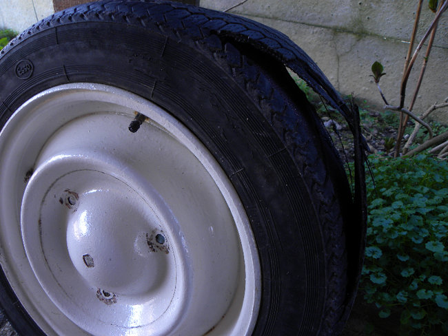

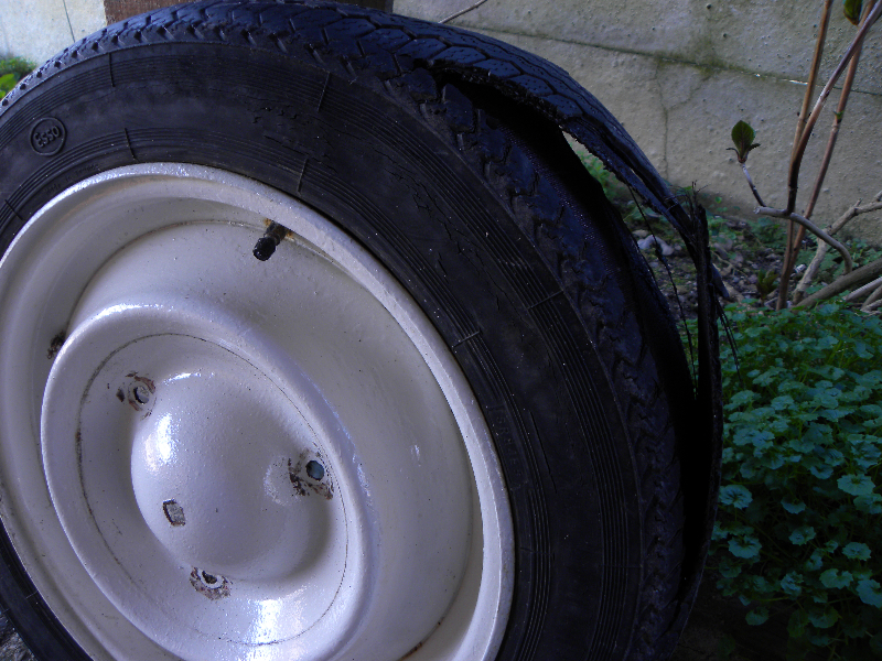

Bon pour la roue de secours en Toyo, je suis pas trop dans la cata non plus :pleurs: et vu que j'ai aussi les 4 autres sur le reste de la voiture, autant y aller à fond (sans blague, ils sont pas si mauvais que çà...et question budget y a pas photo) et c'est toujours mieux que les daubes que le vendeur m'avait fourgué (100 km pour finir dans cet état) :flingue:
Le couvercle, il existe déjà :wink: je vais essayer de vous en faire un cliché...avec aussi une belle DOUFLINE :mdr: :lol:
Bon globalement, ils vous plait mon bidouillage et merci pour vos commentaires...c'est sympa
jantes et pneus d'origines

Salut, en fait c'est un matelas pour roue de secours et avec le couvercle, ça lui fera comme une doudoune.
Blague mise à part, je trouve le résultat très pratique et esthétique. Félicitations !!! :pouce:

:salut: Oui très bien mais je serai d'avis à ne pas le mettre en direct avec le fond de coffre ( condensation ) pour que cela respire ( filet d'air) pour que ça ne soit pas un nid à humidité et par la suite un nid à rouille .

Alors franchement je trouve super. Pratique fonctionnel et vraiment ça permet d'avoir un vrai coffre car il faut bien le dire, le côté esthétique et pratique du coffre n'était certainement pas dans le cahier des charges. Il ne fallait y mettre les oeufs.
Et puis ça me fait penser que mon pneu de secour est lisse lisse.
Mon père a du y mettre un pneu usagé en se disant qu'il ne roulerait avec que jusque au prochain garage.
Mais je suppose que légalement il doit être en bon état.
Encore bravo

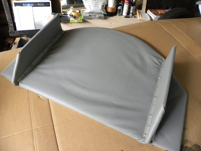

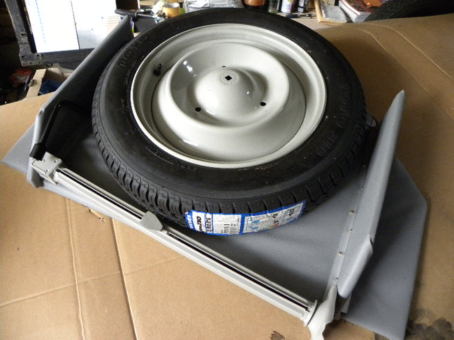

Ah bah, avec cette météo bien triste, j'en profite pour poster :laughing:
voilà mon dessus de roue de secours, il s'adapte parfaitement au fond et est pincé par le pied central de la banquette arrière...je peux pas vraiment vous faire voir sur titine, vu son état. Mais le fond reste accessible assez facilement :siffle:
Je garde en mémoire le doute sur l'humidité, je contrôlerai régulièrement, c'est pas faux, mais d'un autre côte, sous le tapis de sol en plastique, c'est aussi un vrai nid à flotte....mais j'y pense. Merci pour la remarque.

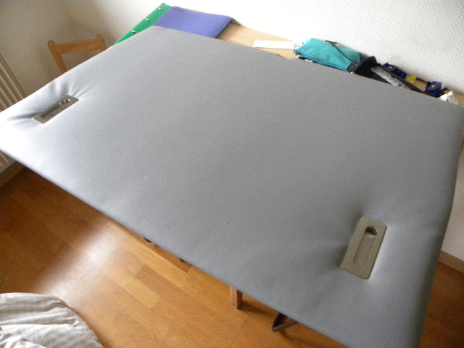

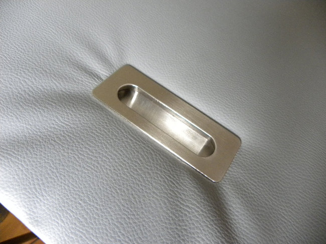

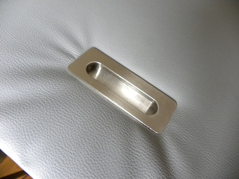

Alors, cette fameuse DOUFLINE (elle fait beaucoup parler !!!) vous ne la voyez pas elle est en dessous du skaï gris. C'est une sorte de mousse très aéré qui donne du moelleux.
Pour le tissus (imitation cuir gris), bah j'ai trouvé cela dans un magasin de tissus sur Angers, où ils vendent le tissus au mètre (comme la doufline... :siffle: :siffle: ), y a plein de teintes différentes et de qualités diverses. Il va falloir écumer les magasins de vos régions, l'avantage, les vendeuses sont très sympas avec les hommes...vu le peu à y entrer :mdr:
Les poignées, bah du casto à l'unité. En gros un prix de revient autour de 20 / 25 euros
:salut: :enchante:

C'est super, cela fait très bien fini, qu'est ce que tu as pris comme contreplaqué (épaisseur) ?
Et pour les cornières, je suppose qu'il s'agit d'aluminium, ces cornières sont maintenues avec des rivets pop ?
Quand à la condensation, mettre en dessous des petits tampons insonorisant pour laisser un peu d'air à passer ?
Bonne soirée à toi et encore bravo.
