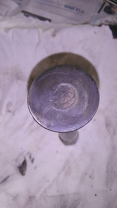

Photos de la chambre, de l'intérieur de la chemise, du joint lunette, soupape admission (pas réussi à démonter celle d'échappement)
Le joint de lunettes semble avoir été mal positionné vu l'écrasement des bords
La chemise ne présente aucune marque
Votre avis sur l'état de la soupape ?

La culasse est pas mal encalaminée. Il faut nettoyer tout ça. Sinon les soupapes n'ont pas l'air en mauvais état, après nettoyage et rodage ce devrait être bon.
Apparemment la chemise n'est pas rayée, mais la photo ne rend pas compte d'une usure ou ovalisation éventuelle. Pour cela il faudrait mesurer avec un appareil de précision ; le mieux ce serait d'apporter le tout chez un rectifieur pour être sûr.
Pour les segments, il faudrait vérifier le jeu à la coupe, mais pour cela il faut sortir la chemise et les segments. Après tu rentres le segment dans la chemise, une fois à chaque bout, le jeu à l'ouverture du segment doit être de 0,10 à 0,15 mm, pas plus. Tu vérifies pour les segments de feu et d'étanchéité, les deux plus haut. Si pas bon il faut au minimum changer les segments.

En ce qui concerne les soupapes, après nettoyage, elles portent des traces....donc j'en ai commandé des neuves chez Burton avec une pochette de joints moteur complète.

Bref ,je trouve pour un moteur de 5000 km il y a trop de calamine,soi ton moteur consomme de l'huile ,soi beaucoup de ville a faible allure !!!.
si tu a changer tes soupapes ,tu aurais du faire rectifier les sièges, et contrôler les guides.
Il aurais fallu savoir aussi les compressions avec une cuillère d'huile moteur pour voir si les compression remonte!!!
après on voie pas trop bien sur la photo ,mais ta chemise me semble glacé ,!!! pour une chemise neuve !!!!.

Gilles10 a écrit : 4/ je n'ai pas encore installer les soupapes....je vais essayer de trouver quelqu'un dans mon secteur qui serait apte à rectifier les sièges
:salut: N'oublies pas tes guides chez le rectifieur , si tes tiges de soupapes ont trop de jeu dans leurs guides c'est pas bon mais le rectifieur te le dira il faut juste penser à lui poser la question :wink: donc n'oublies pas d'emmener tes soupapes le jour ou tu y vas :laughing:
Bien noté....merci Richard... :tchin:
