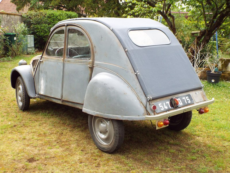

Ainsi, j'ai le droit de rouler sur la route avec ma type A sans rétro, sans clignotants, sans feux stops, avec un seul feu rouge, puisqu'elle est sortie comme ça en 1950. Je l'ai d'ailleurs passée ainsi au contrôle technique.
Maintenant, au point de vue sécurité, c'est une autre affaire...
Sur cette photo elle part au CT avec son ancienne immatriculation...Pas celle d'origine qu'on peut voir sur mon avatar. Maintenant elle est dans le SIV !

Pour la route j'ai ça, c'est amovible. Pas très joli, mais efficace (Le centre de contrôle est à 200 m. de chez moi, c'est pour ça que je n'avais pas mis la rampe pour y aller ! :D )
Ce sont des feux avec ampoules led. Ca crache, et c'est mieux, parce que dans les côtes je roule aux alentours de 30 km/h maxi :lol:
