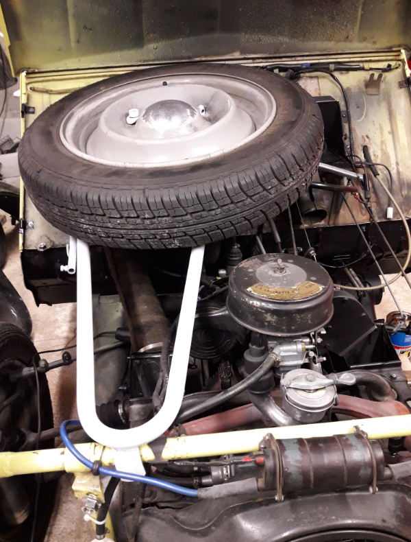

C'est le support que tu viens de fabriquer ? :enchante:
La béquille de maintient levé se prend dans une encoche sur la cornière de fixation du support sur le tablier.

Re: ( rech ) Dimensions du Kit Enac 2cv roue de secours .
Non pas du tout, j'ai pompé la photo dans une revue , c'est simplement pour monter le porte roue en position relevé , d'ailleurs la béquille sur la photo n'est pas la même elle repose derrière la joue d'aile :???: , surement plusieurs évolutions de se porte roue

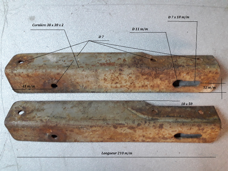

Kit ENAC 2 CV.PNG (209.94 Kio) Vu 7752 fois
Kit ENAC_1_R.JPG (154.77 Kio) Vu 7752 fois
Cornière de fixation tablier 30 x 30 x 2 m/m longueur 210 m/m ( photo et dimensions en attente )
Pour Bob il me manque les dimensions de pose A et B :mercibob:
Messages : 3701

Super Marc merci pour tous ces renseignements forts utiles :pouce: :tchin:
Pour les cotes dont tu as besoin Bob m'a donné :
Les deux cornières ne sont pas à la même hauteur.
Celle de droite, coté aile, est à 9 cm du haut du tablier.
Celle de gauche, vers le centre, est à 7 cm du haut du tablier, ( et je rajoute que c'est pour permettre la fixation du support de roue sur les deux vis du support de levier de vitesse.)
Dans la pratique, moi je n'ai pas le même type d'attache de levier de vitesse et donc les deux cornières je les placerai à la même hauteur, c'est à dire à 9 cms du haut du tablier.
La cornière de droite est à 14 cm par rapport au coté droit.
Messages : 1901

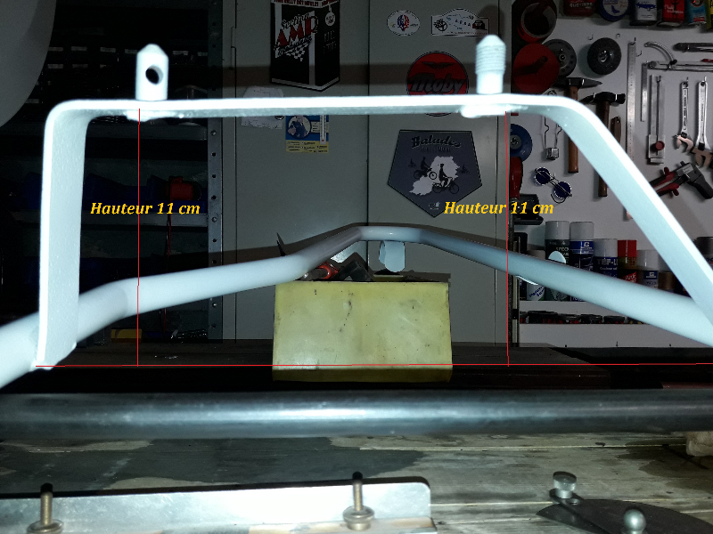

Et hop à sa place :siffle: .
Pour que le support de roue soit en bonne place , je dois le placer à ras des renforts du tablier ( photos 1 et 3 ), de se faite la patte qui repose sur la barre de phare n'est pas au dessus du la potence verticale se qui me parai pas très logique ( elle tombe sur l'agrafe du fil de bougie photo n° 3) . si quelqu'un a des photos de la position du support :???:

Marc 77 a écrit :Et hop à sa place :siffle: .
Marc,
La photo du support existe en début de topic envoyée par Bob : Le support comme je te le disais est fixé sur deux écrous qui maintiennent le levier de vitesse, c'est pour cette raison que la cornière de gauche ne se trouve pas à la même hauteur que la cornière de droite ---> 2cms d'écart ... et que la patte est un peu décalée vers la gauche et pas au dessus de la potence verticale (à mon avis :???: )
Tant que j'y suis, quelle est l'épaisseur du fer plat support de roue, sa longueur totale et les cotes détaillées entre les plis et à quelle distance se trouve t'il du bout écrasé du levier et quel est le diamètre de la béquille ?
