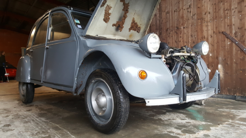

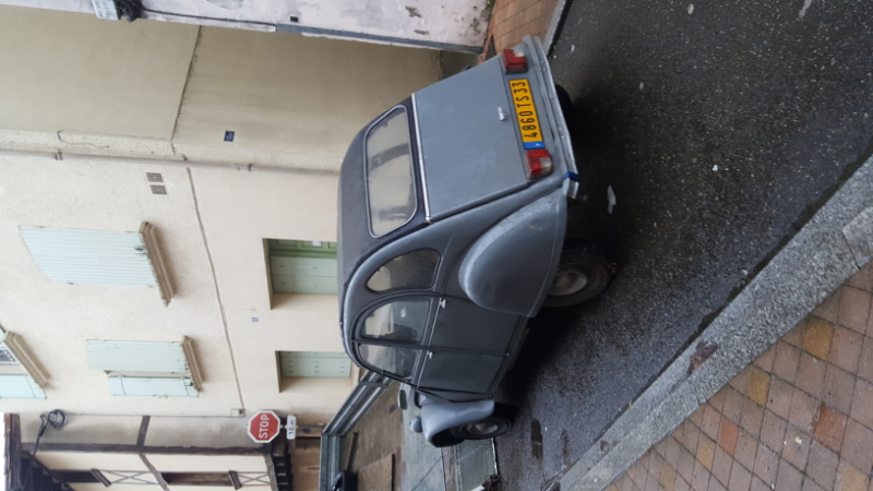

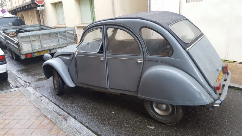

bon, ben allez, je me lance......
j'ai donc eu ma première 2cv en aout 1993, lorsque j'ai eu mon permis....mon père l"avait rachetée à un couple de paysans du coin, cétait une 2cv 6 de 1975, je crois... elle était bleu et je n'ai jamais autant détesté une voiture, au début, aprés, je l'ai bien aimée, mais j'ai préféré la 4L , bref, c'est pas le sujet :enerve2:
je suis dans le diagnostic immobilier et lors d'une visite de maison en décembre dernier, je suis tombé sur celle qui allait devenir mienne......la maison était vide d'habitant, mais garnie de choses et d'autres, dont elle , et , en ramenant les clés à l'agence, je dis en rigolant que je suis prêt à débarrasser la maison des encombrants et surtout du tas de féraille, et là, on me répond," il me semble qu'elle est à vendre", suivi d'une voix sortant d'un bureau voisin "je veux l'acheter" :enerve:
bref, je prends le numéro, me doutant du prix de l'engin et je laisse un message.....le gars me rappelle un peu plus tard :shock: on discute, patati patata patonton non plus, il me dit qu'il avait acheté cette deuche en 2008 pour son mariage, il avait changé les pneus, restauré le moteur, changé la capote, blaxonné le plancher et la voiture avait été (mal) repeinte en grise (couleur originale, blanc cassé), et que depuis 2009, elle était dans ce garage et vu qu'il a déja 2 deuches et qu'il est loin, il ne pouvait s'occuper de celle là..... donc, rendez vous prit pour une visite de la bête avec ma femme qui était très rétissante au projet :cry:

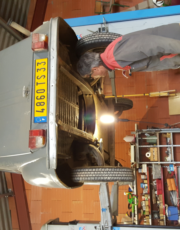

et donc, il m'annonce le prix........... 3 chiffres seulement......la semaine d'aprés, elle était dans le garage de mon père, et aprés un nettoyage de carbu , un changement de crépine et de vis platinés, elle est passée au CT comme une lettre à la poste :clap:

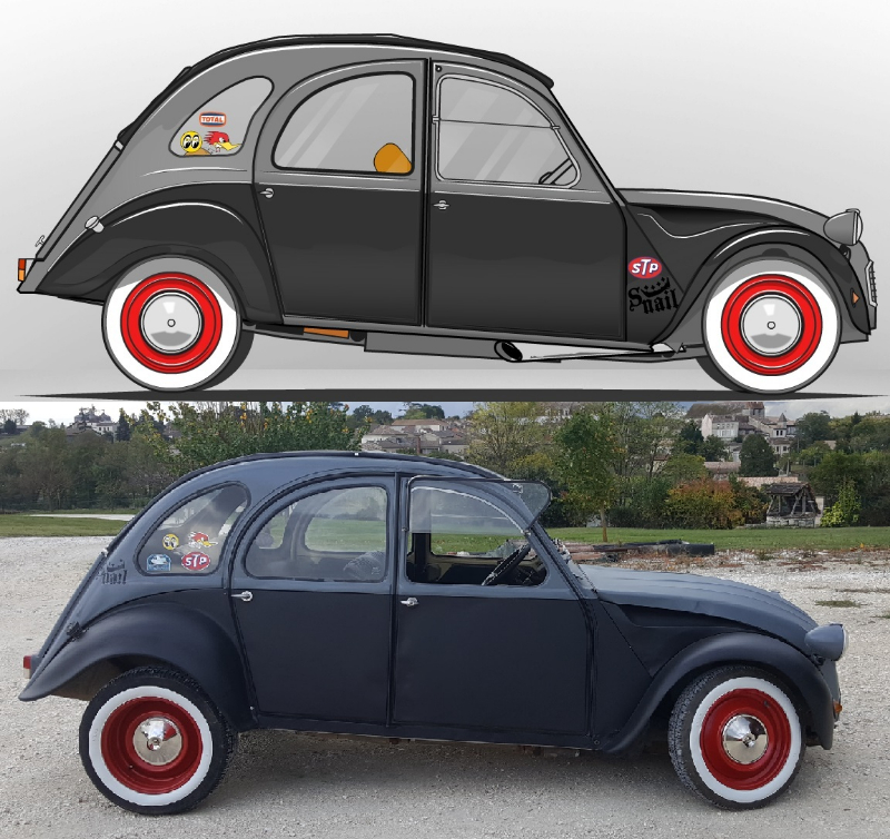

maintenant, je vais me mettre en chantier de peinture pour la préparer pour le printemps prochain , allez, quelques photos.....................

ju24 a écrit :3 chiffres seulement......
:shock: Ca existe encore ???
Belle affaire :pouce: ... même si il y a du boulot dessus !!
Bien joué :clap:
Comme quoi : :megaphone: la chance sourie aux audacieux !
Re: ma deuche ze snail
sympa cette histoire
elle est grise cormoran?

non, gris "je sais pas quoi" en tout cas, pas d'origine

pas de rouille... etonnant... une belle histoire qui repart.... 8)

alex50 a écrit :pas de rouille... etonnant... une belle histoire qui repart.... 8)
non, juste 2 /3 petits points sur le coté des attaches des ailes, mais rien de méchant

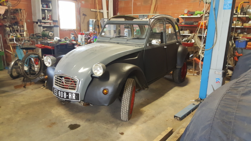

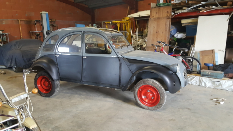

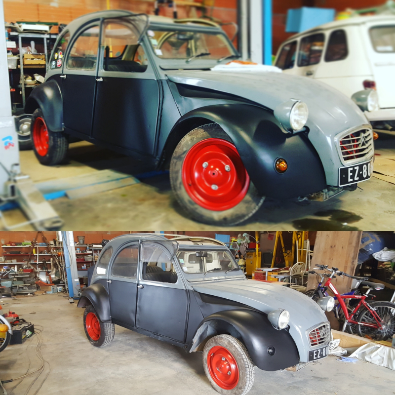

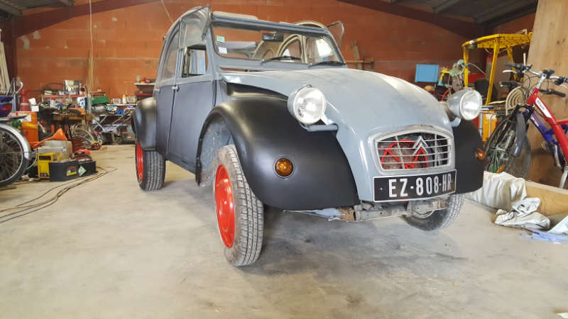

bonjour à tous, petit point sur l'avancement du bestiau....
j'ai reçu mes flancs blancs aujourd'hui.......le week-end prochain, je la descends :fou: , on dirait quand même un 4x4 actuellement, non ?
Messages : 3331
:salut: un peu haut en effet :laughing:
Messages : 11510
Oui elle est trop haute! :salut:

oui, je ne sais pas pourquoi elle est aussi perchée ? :fou:
par contre pour dévisser les tirants, est ce que je dois les défaire des couteaux ou pas ?
j ai souvenir que sur ma 8 je l'avais fait et aprés, impossible de remettre le dernier, j'avais beau tirer, le tirant ne venait pas :enerve2:
on dirait un "gasser" comme ça c'est rigolo.
Bon courage pour le règlage.
Messages : 3331
ju24 a écrit :oui, je ne sais pas pourquoi elle est aussi perchée ? :fou:
:salut: Non tu prends une clef de 9 ,il y a un carré sur le tirant av et ar près des sucettes que tu visses ou dévisses suivant que tu veuilles la monter ou la rabaisser et roues pendantes sur le même coté donc av/ar pour que se soit moins dure à tourner sinon c'est presque infaisable .
Je vais jouer les rabats-joie ou les vieux c.... :lol: :lol: mais moi, je la trouvais mieux avant. :shock:
Les égouts et les couleuvres, ça ne se discute pas !

oui, je savais pour la clé de 9, mais ma question était plutot , si j enlève les couteaux pour dévisser plus facilement les sucettes, est ce que je vais galérer à les remettre ? :D
oui, je m'attendais à ce genre de réaction :P mais comme je disais, j'aurais payé cette voiture une blinde et si elle avait été nikel, je l'aurais laissée telle qu'elle est, mais là ce n'est pas le cas et je veux délirer :wink:

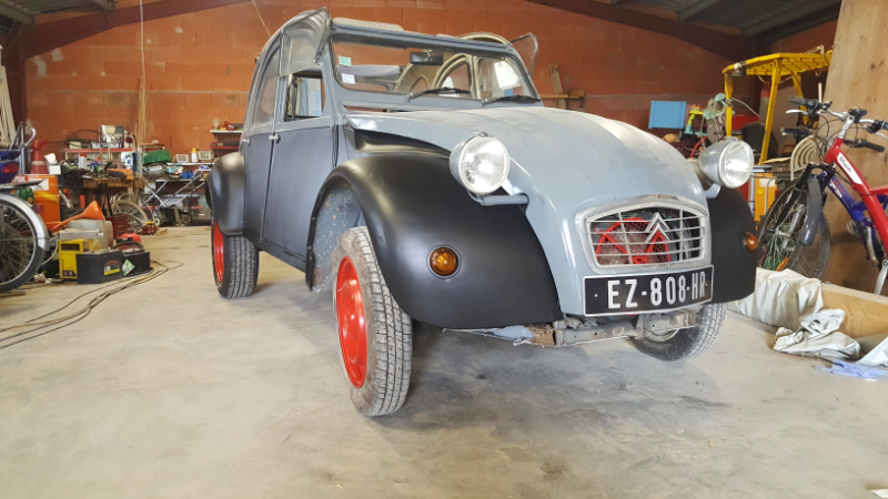

Et voilà le travail :volant:
Messages : 3331
:mdrordi: fais gaffes aux bosses tu vas raboter tes ailes

RICMAN41 a écrit ::mdrordi: fais gaffes aux bosses tu vas raboter tes ailes
Naaaaaaaan, je ne vais rouler que sur les autoroutes :lol:

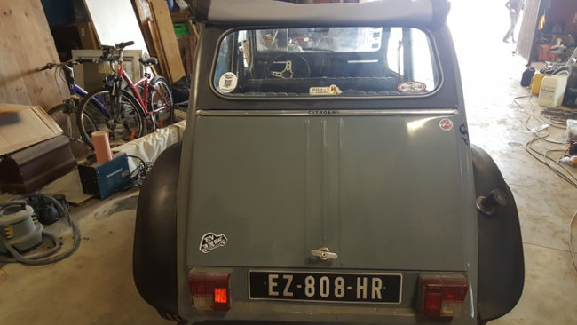

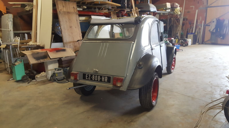

alors ???? moi j'aime bien :volant:
Messages : 3331
ju24 a écrit :alors ???? moi j'aime bien :volant:
:salut: Bah , se satisfaire c'est le principal , non !!! :wink:

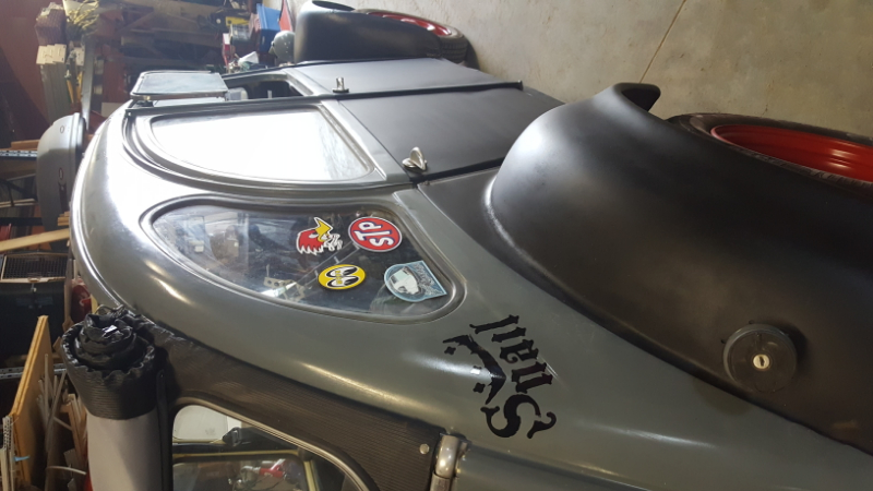

Comment as-tu fait pour la découpe et le modelage des ailes arrières ?
Sympa. Je ne ferais pas ça avec la mienne mais je trouve le résultat plutôt esthétique. Je verrais bien en plus des vitres teintées (ça existe). Je baisserais la caisse au maximum, ras de terre.
Si tu es doué en carrosserie... http://www.super2cv.com/2013/12/18/plan ... le-citrod/
Merci pour le partage :pouce:
Salutations :tchin:
Messages : 16812
Pareil !
Message par ju24 »
Tricornejock a écrit :Salut,
Salutations :tchin:
salut, comme je disais sur un autre forum, ce sont les ailes "bipe", je n'ai rien touché, elles sont comme ça d'origine
-les vitres teintées, j'y pense et pour le cul, je vais le rebaisser encore, mais pour l'instant, je veux rouler un peu...... c'est assez galère de m'occuper d'elle vu qu'elle est chez mes parents :pleurs:
en tout cas, merci pour vos retours, certains trouveront ça moche, mais c'est mon idée et je suis assez fier :clap:

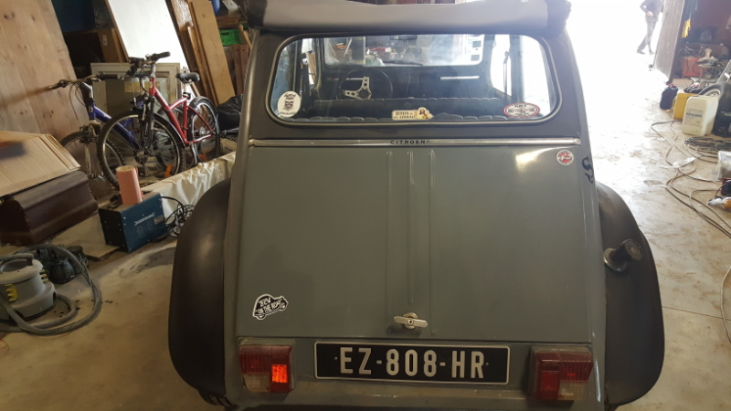

Tu as retouché le gris ? Et de côté, ça donne quoi maintenant ?
