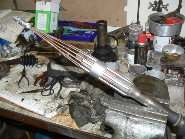

Outil simple à confectionner pour enfiler les soufflets de transmission :
Quelques morceaux de baguettes de soudure un peu de scotch US c'est tout..

Bien pensé :pouce:

Très astucieux
merci pour le tuyau !

bonne idée
super

très bonne idée
y en a d'autres comme ça
