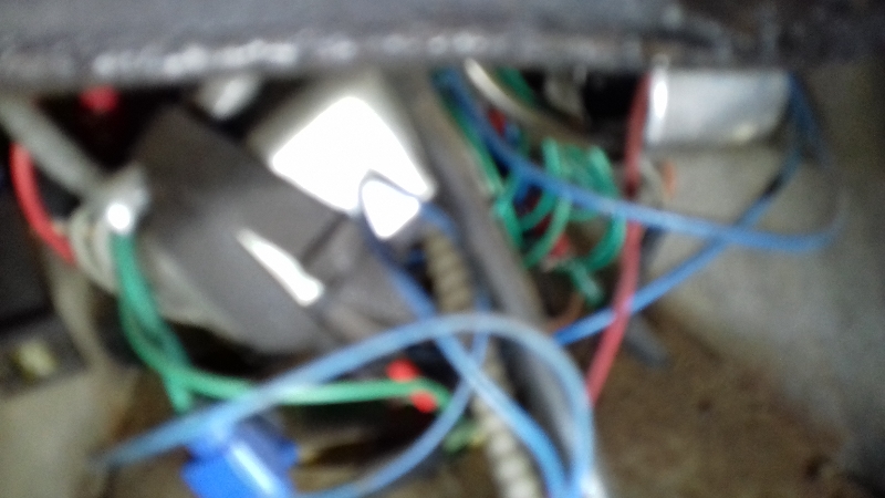

une petite photo le bac à batterie ouvert je peints le compartiment moteur si tu as besoin de renseignements c'est ouvert

une moins floue
