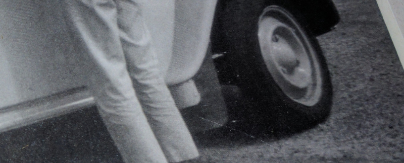

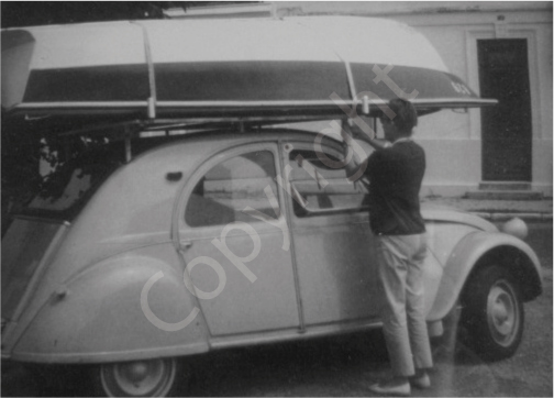

Pour info, sur une des 2cv que j'ai eu (pas une Panama), il n'y avait pas la bavette en tôle comme du la montre, mais une bande de métal (genre galvanisé ou zingué), d'environ 2 cm de large sur toute la largeur du haut et des deux côtés.
Peut être un accessoire rapporté par la suite. (?)
Salutations
Édit:

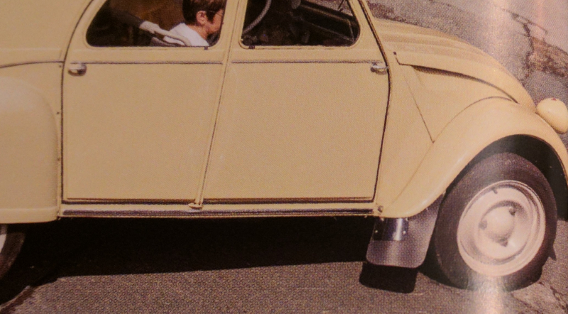

Je te rajoute deux photos d'une autre 2cv qu'a eu ma mère à l'époque, à toi de voir si c'est le modèle Panama. On y voit aussi un autre modèle de renfort. Et elle n'était pas du genre à bricoler :D
Et dans le livre "Incroyable 2cv" d'E. Musslin et D. Benharrosh, page 70, tu peux voir une autre Panama avec ce renfort à la bavette.
"Incroyable 2CV" d'E. Musslin et D. Benharrosh aux éditions Larousse.

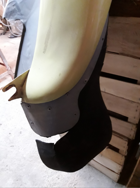

Re: Bavettes avant sur Panama .
Cette tôle de renfort est d'origine depuis mai 1952, jusqu'à ? :???:
Il y a eu plusieurs modèles : un simple rectangle, ou ce rectangle prolongée par une bande de tôle jusqu'au rivet supérieur, mais ça c'est peut-être un accessoire !.
Dimensions du rectangle : hauteur 310 mm, largeur 212 mm. Rivets tubulaires simples 3,5 x 9 mm.
Quant aux bavettes il y a eu des formes différentes, au moins trois rien que sur les types A...
Bavette après 52.jpg (16.43 Kio) Vu 10581 fois

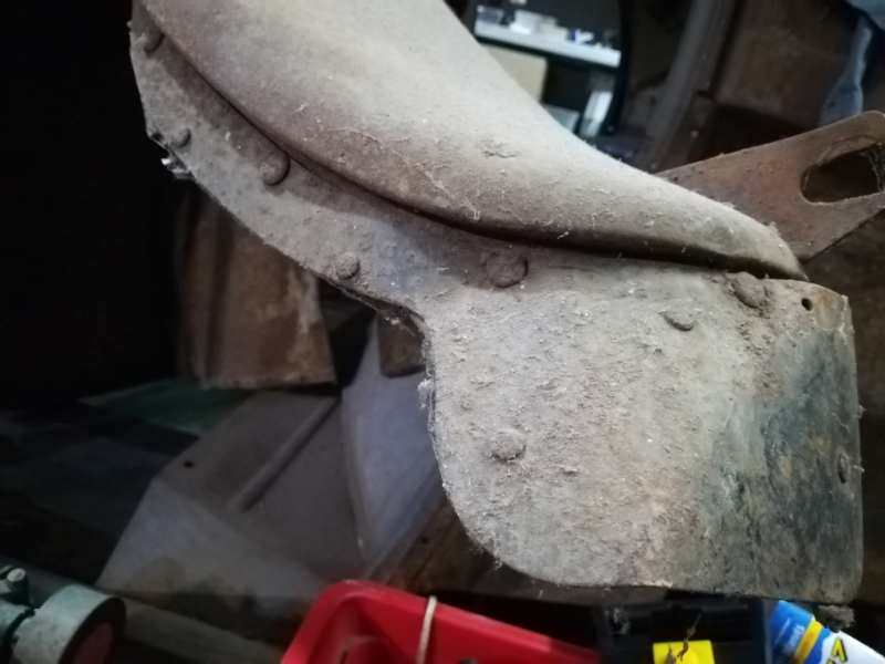

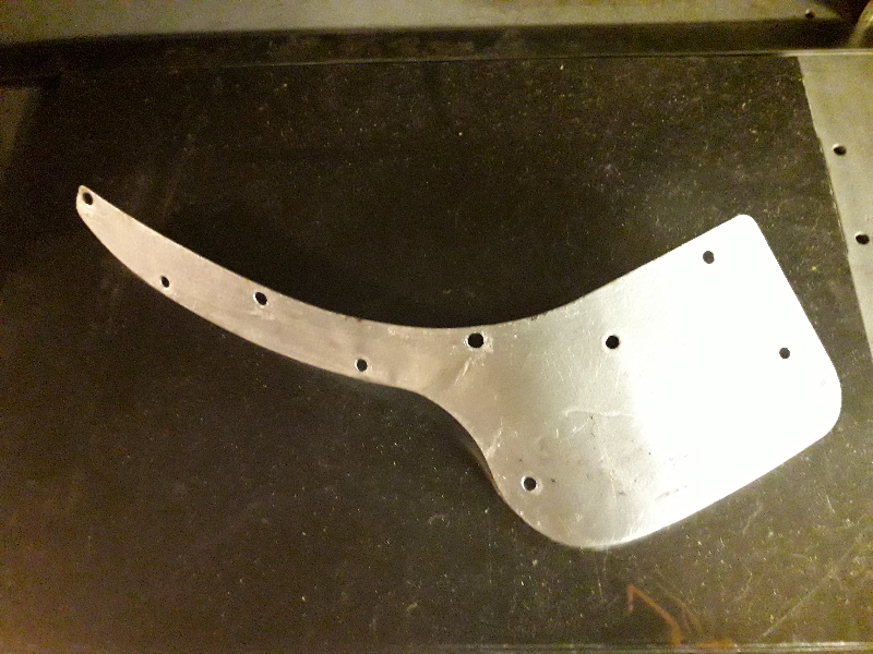

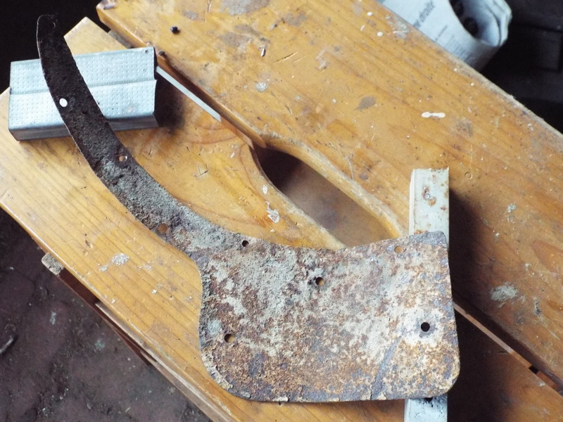

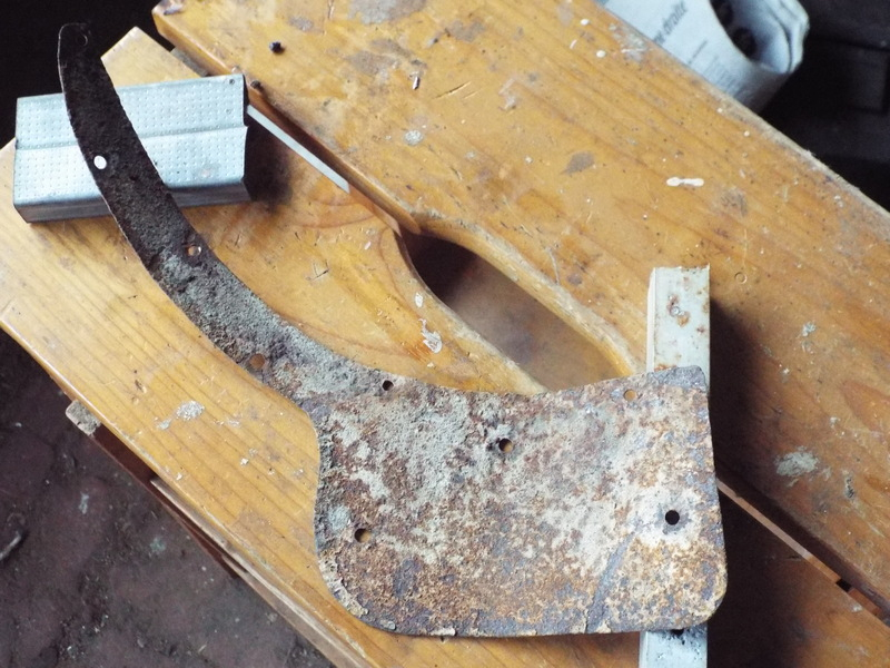

Voici le support de bavette démonté de l'aile de la Panama ,idem à celui que présente Bob , donc il y a fort à parier que ce soit un équipement d'un accessoiriste ou une monte d'origine :???: .
Même les emplacements des trous de fixations correspondent .
Re: Bavettes avant sur 2 cv Panama .
J'ai la confirmation que c'est un accessoire, pas du Citroën.
Je vais essayer d'en savoir plus, si possible.

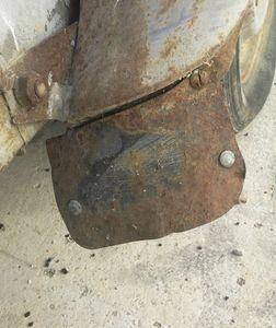

Celles que j'avais à l'origine étaient en sale état, pliées et rouillées (elles ont peut-être été rajoutées après 61 je n'en sais pas plus de ce côté). Du coup, j'en ai rachetées des neuves chez renov 2cv, déjà peintes en noir prêtes à poser. Je te donne les dimensions cet après midi ou demain.
PS: contrairement aux tiennes, les miennes ne sont fixées que sur le haut , il n'y a pas de rivets entre la tôle et la bavette

Si c'est pour ta type A, il n'y a pas de renfort en février 1952, c'est à partir de mai.
La dimension d'origine, je l'ai donnée plus haut c'est 310 x 212 mm. Je ne sais pas si celles de Rénov respectent ces dimensions...
Et d'origine toujours, il y a deux rivets qui fixent la tôle et la bavette à l'aile, et deux autres rivets plus bas qui fixent la tôle à la bavette. Ah ! ces refabrications à l'à peu près... :mdr:
Et surtout, ne mettez pas des :flingue: rivets Pop, c'est affreux. :non:

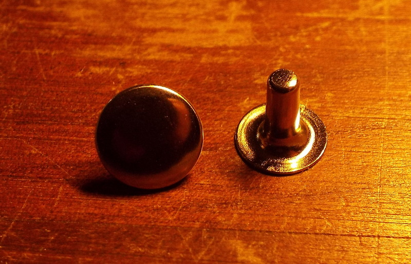

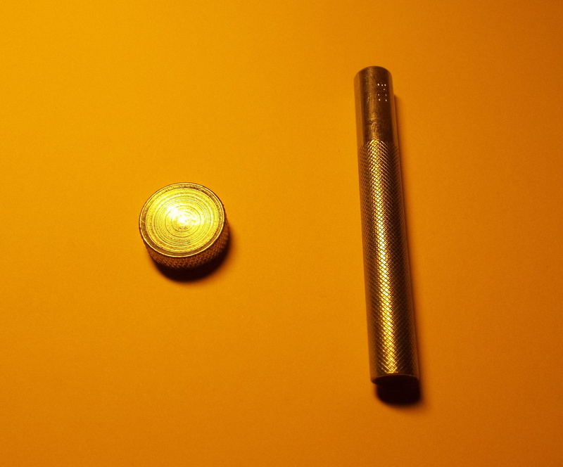

Des "vrais" rivets comme à l'origine, c'est à dire des rivets tubulaires, ou doubles, qu'on monte avec une pointerolle et une enclume.
D'origine ils font 9 x 3,5 mm.
Voici le modèle refabriqué par Les Filles de Levallois, mais on en trouve de semblable dans le commerce :
et l'outil qui va bien pour poser les rivets, pour ne pas les abîmer :

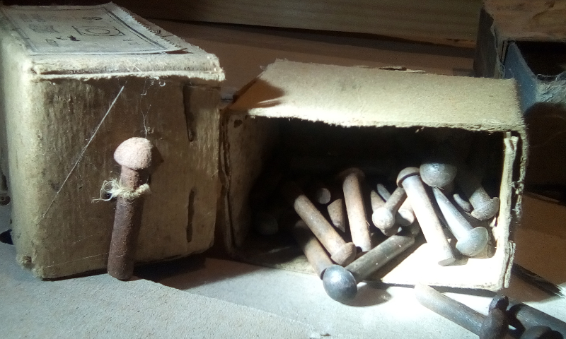

En débarrassant l'atelier de mon grand père, ou pour ainsi dire en récupérant presque tout, car je n'aime pas jeter, il me semble avoir une ou deux boites de ce genre de rivet. Il faut que j'y jette un oeil demain. Je prendrais des photos et vous me direz si cela en ai o pas. Par contre en ce qui concerne l'outils, c'est sûr je dois pas l'avoir. dommage.

Alors, si cela intéresse quelqu'un, j'ai pris en photo ce que je croyais être des rivets. Mais en ouvrant la boîte, j'ai bien vu que ça n'en étais pas... :pense:
On dirait plutôt des petits rivets comme ceux qu'utilisait effel pour ces constructions.
Si l'un d'entre vous peut m' éclairer....

Mikey 71 a écrit :Alors, si cela intéresse quelqu'un, j'ai pris en photo ce que je croyais être des rivets. Mais en ouvrant la boîte, j'ai bien vu que ça n'en étais pas... :pense:
Salut, tu peux regarder ici: https://www.le-rivet.fr/rivet-plein.php c'est bien expliqué.
