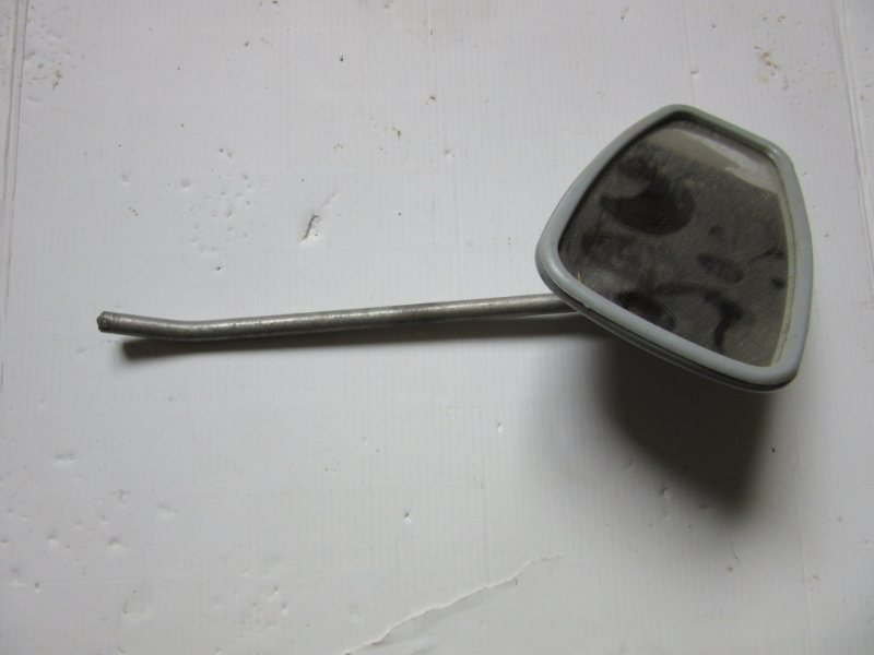

J'ai souvenir d'un rétro rond sur l'aile mais le père en avait une autre (de 57 sans doute) je mélange peut-être.
Le véhicule est une AZU de 1958, dans son bagage il y a ce rétro est-ce le bon? si c'est le cas je dois refaire un filetage (vu qu'il est cassé) et je souhaite savoir comment il était fixé sur l'aile (boulon et rondelle dessus et dessous? pièce spéciale?)

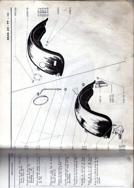

Non, ce n'est pas le bon rétroviseur.
Le rétro sur l'aile des AU et AZU est rond. Voir la photo de la postale sur le post concernant Rétroméga.
La fixation : juste par un écrou, mais il est préférable de mettre une (grosse) rondelle, sinon l'aile risque d'en prendre un coup.
